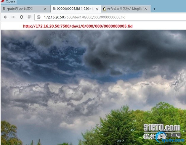

上传的文件,如果是图片,可以直接打开,如果是其他类型,根据浏览器设置,有可能直接下载(如上面的nginx程序包)

- http://172.16.20.150:7500/dev3/0/000/000/0000000007.fid
- http://172.16.20.50:7500/dev1/0/000/000/0000000007.fid
- http://172.16.20.100:7500/dev2/0/000/000/0000000007.fid

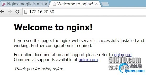

因为node1节点上的程序没有使用80端口的,所以,此次就用node1上安装nginx做反代。
yum安装的nginx不支持此扩展模块,需编译安装。
(一)编译安装nginx

# service nginx restart
网页访问正常:

浏览器查看结果,代理设置成功:
这里只设置了images 域的反向代理,需要其他域的反向代理,只需要再添加location即可
