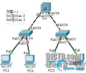

网络拓扑结构设计(粘贴PT的拓扑图)
方案一:SW1连接A部门的计算机,SW2连接B部门计算机,两台二层交换机不做任何配置,仅用于网络接入,而这两台二层交换机上行线路分别连接到RS交换机的一个VLAN,为RS的两个VLAN配置IP地址即可实现VLAN间路由功能。这种网络的规划和配置适合于A、B两部门的计算机相对独立的连接在各自的交换机上,仅需要解决的是两个部门之间的路由问题。
