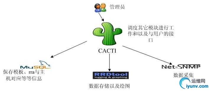

3、cacti的宏观架构及工作流程
    下边以一张图来说明cacti的架构:
这张图形象的描述了cacti的架构,从图中可见cacti其实是一个构架,它把mysql、rrdtool工具、snmp及模板组织在一起工作,snmp用于数据的收集,数据会源源不断的填充到rrd数据库中,而mysql数据库存放模板、主机对应信息及经过rrd聚合后的rra归档数据等。

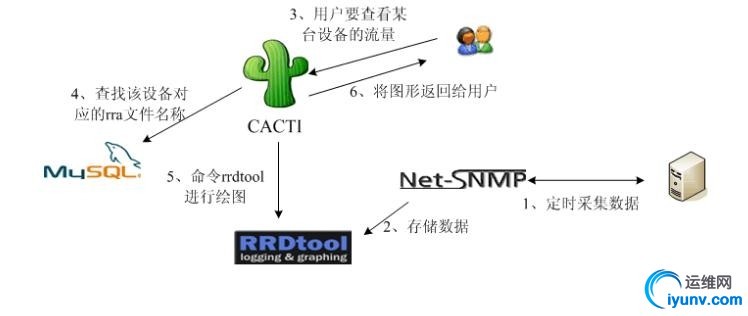

cacti的工作流程以一张图来说明,见下图:
简单描述一下这个流程,cacti通过计划任务定时把数据采集填充到rrd数据库中,当用户需要查看被监控对象的流量数据时就像cacti发出查询某设备流量数据的命令,cacti在mysql数据库中检索此被监控对象的名称及所对应的rra数据,再调用rrdtool工具进行绘图操作,再把图形返回给用户,这样用户就能观看到图形了。

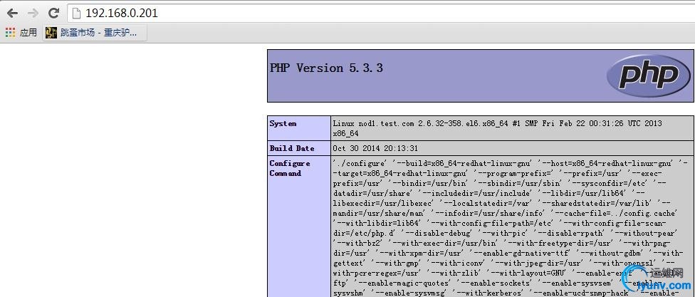

创建一个测试文件,测试我们的环境是否能解析php程序:
[iyunv@nod1 ~]# vim /var/www/html/index.php
<?php
    phpinfo();
[iyunv@nod1 ~]# service httpd restart
Stopping httpd:                                            [  OK  ]
Starting httpd:                                            [  OK  ]
用浏览器访问我们的主页,只要能出现像下边这们的php测试页面,那就说明我们的环境已支持php了

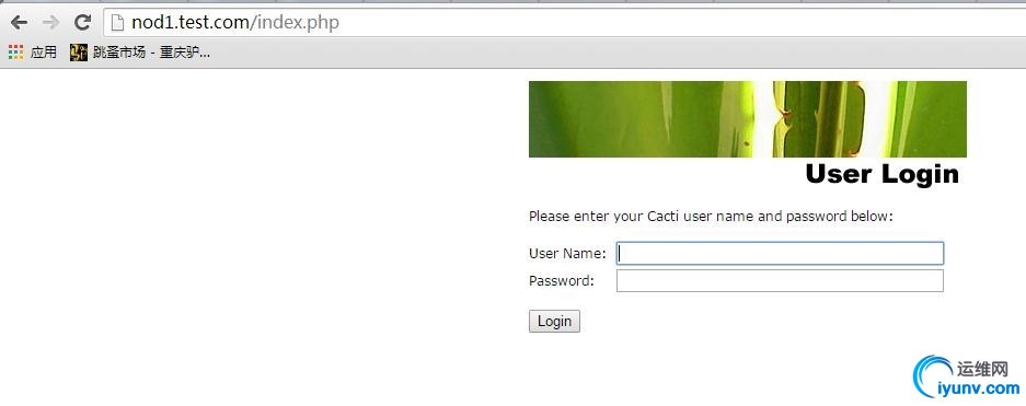

再重启httpd服务就可以访问站点进行cacti的安装:
[iyunv@nod1 cacti]# rm -rf /var/www/html/index.php
[iyunv@nod1 cacti]# service httpd restart

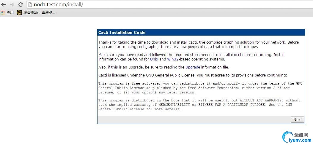

接下来就需要用浏览器来对cacti进行初始化,在浏览器中直接输入“http://nod1.test.com”,回车后打开下边的页面:
wKiom1WN_VbTKFRgAANAkWOQScM726.jpg 点击“Next”后打开如下页面:
wKioL1WN_y3za3VcAAGF8pjPlzg664.jpg 点击“Next”后打如下页面:
wKiom1WN_YiD_dC7AAQdH45A3Tc023.jpg 点击“Finish”后打下如下页面:
wKiom1WN_aLiopQbAAEBEthtRVQ729.jpg 默认的用户名和密码都是“admin”,第一次登陆后要求修改你的密码,最后打开的页面如下图:
到现在cacti的控制台算是能正常访问了,接下需要设置一个计划任务,让cacti这个系统用户能够定时去执行poller.php这个程序,这个程序就是让snmp收集的数据写入到rrd中的:
[iyunv@nod1 ~]# echo "*/5 * * * * su -s /bin/bash -c \"/usr/bin/php /web/vhosts/cacti/poller.php\" cacti > /dev/null 2>&1" > /var/spool/cron/root
注:因为在前边建立cacti这个用户时我们建立的是一个系统用户(加了"-r"选项),所以cacti这个用户没有shell,要想让cacti能执行命令,所以就写成了上边的样子
[iyunv@nod1 ~]# crontab -l  #验证计划任务是否增加成功
*/5 * * * * su -s /bin/bash -c "/usr/bin/php /web/vhosts/cacti/poller.php" cacti > /dev/null 2>&1
