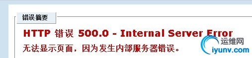

如果按上面的教程配置好后,运行php测试页面,出现了500错误。
那就设置php.ini中的date.timezone项。
我这里设置成上海时区:date.timezone = Asia/beijing

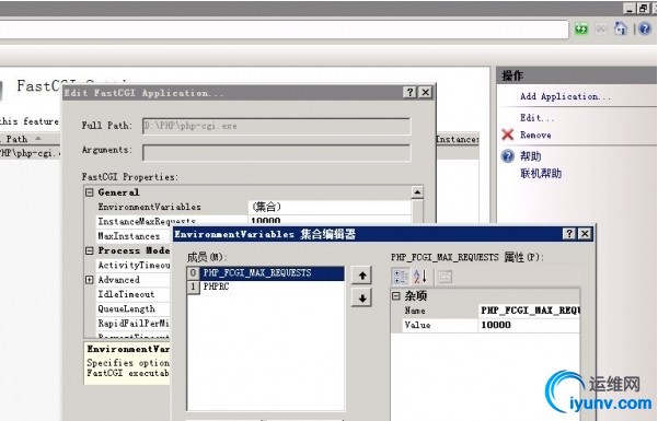

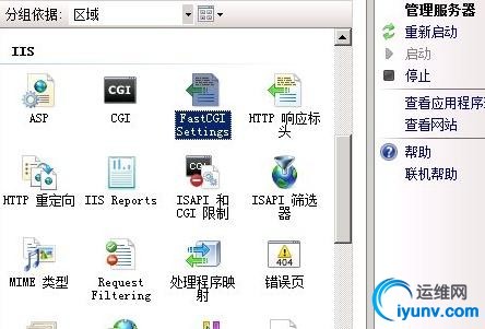

第三步:配置 FastCGI
注意,这里如果是IIS7,则需要手动安装Administration Pack for IIS 7.0 ,如果是IIS7.5,则无需下载,IIS7.5已经集成此功能。
添加:PHP_FCGI_MAX_REQUESTS , value 数值10000;

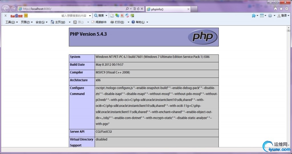

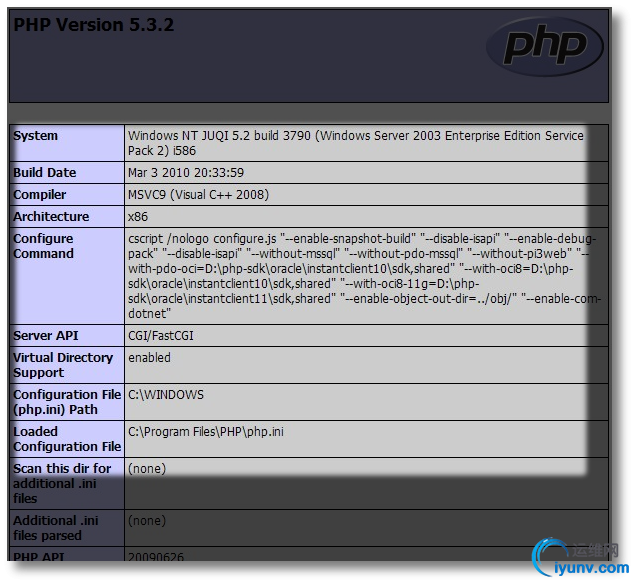

四、测试 IIS 与 PHP
ok!完毕!
测试下:
新建一个.php文件,里面
<?php
phpinfo();
保存!
运行,出现下面页面,说明配置成功了!
设置完后就一切正常了!
