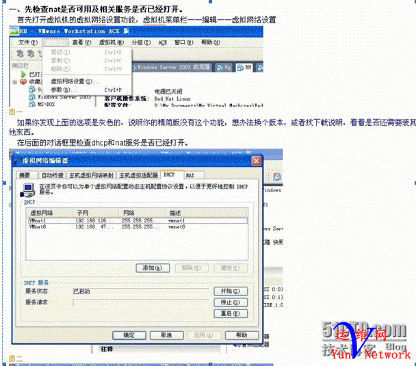

3.打开“Edit”→“VirtualNetwork Editor”,选择NAT方式的那张虚拟网卡,如下图所示。

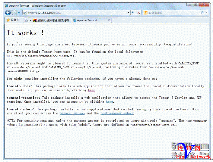

5.通过本主机访问虚拟机里面的Tomcat站点,输入网址:http://localhost:8080即可打开网页如下所示(???是输入http://192.168。1.100:8080若要从主机所在网络的主机访问虚拟机里面的Tomcat站点,则需要指定主机地址,例如主机地址为192.168.1.100,那么访问的URL为:http://192.168.1.100:8080

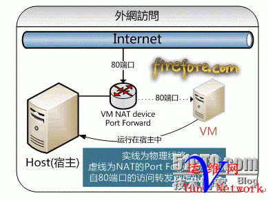

本文重点,也是众多朋友询问过的:机房里单IP的服务器安装虚拟机给外网提供服务的模式。也就是上方图片中的模式3。这种模式下,由于IP地址唯一,无法使用Bridged方式了。Host-Only模式为全封闭的模式,只能访问到宿主(Host),甚至连外网都无法连通,所以Host-Only模式排除掉。于是,我们眼里就剩下NAT模式了。
单网卡机器VMware Workstation的NAT设置
根据上面的分析,咱们的思路很明确。就是使用VMware 的NAT网络模式。那么接下来主要有如下两个要点:

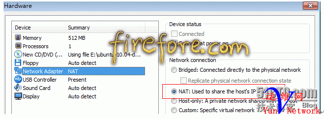

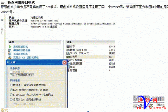

  • 调整建立的虚拟机的网卡的网络模式,选择使用NAT模式。如下图:
  • 使用VMware的NAT Settings中的Port Forwarding功能来进行端口转发。
Port Forwarding
  • 使用VMware的NAT网络模式后,找到虚拟机的IP地址。虚拟机的网卡为DHCP模式,请进入虚拟机内查到虚拟机的IP地址,比如本文中的例子是Ubuntu的虚拟机,下图中的红圈内的就是虚拟机的IP地址:

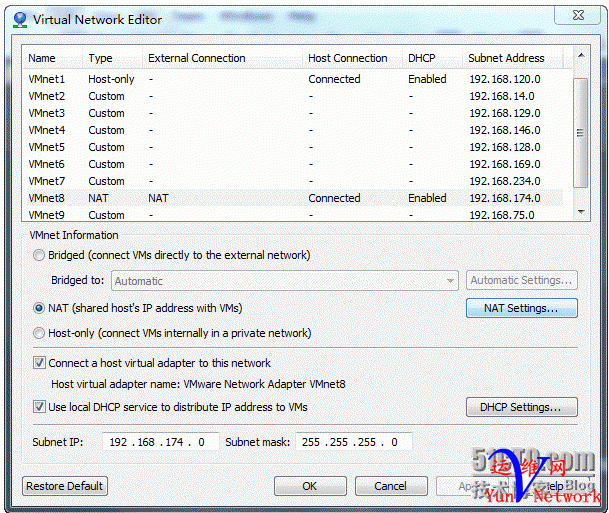

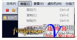

  • 在VMware Workstation主界面上点“编辑”-“编辑虚拟网络”,如下图:
  • 打开VMware Workstation的虚拟网卡编辑界面。
    找到模式是NAT的那张虚拟网卡,点中后,再点下面的NAT     Settings… 如下图红圈位置:
  • 在NAT Settings的标签页中,找到Port Forwarding的内容,按如下图的红圈中的那个Add按钮开始添加:
  • 在弹出的标签中,从上到下填写和选择宿主监听的端口、端口协议类型、虚拟机的IP地址、虚拟机监听的端口、描述。设置好后,一路按OK回到虚拟机主界面即可。下图是我虚拟机对外开放HTTP服务的80端口的设置图:
  • 需要注意,如此设置的时候,Host port的端口必须是宿主并未监听的端口,否则会出错。
  • 设置成功后,使用netstat命令即可看到宿主已经监听了我们填写的端口,监听该端口的程序是vmnat.exe
  • 如上设置后,剩下的就是测试了。如果是家庭或是企业,可能还需要在路由器或是防火墙上设置端口映射到宿主
  • 经过设置后,外网访问80端口的时候,NAT的Port     Forward就会把访问请求转发到虚拟机上,大致如下图:

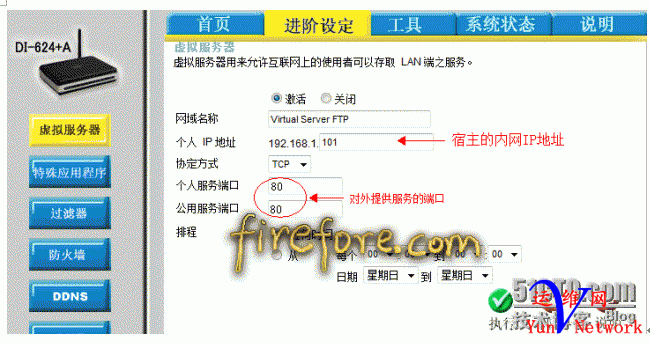

路由器或是防火墙上设置端口映射
这个比较难说清楚,不同品牌的路由器、防火墙的设置方式都不一样。我这里给出D-Link DI-624的端口映射的截图:
关于这部分的设置,大家可以去百度和google上搜索看看,有很多的教程。至于防火墙,一般都有详细的说明书或是厂家提供技术支持。

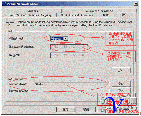

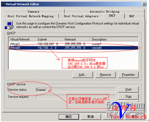

这条两个实现的前提是虚拟的dhcp服务器正常工作 给大家图2
在看一个关于nat的图3
看了这个3个图后,大家基本上也就明白了。但是这样没有说服力,下面我再来做个解释
其中192.168.2.2相当与R老师的地位,在图1就标有虚拟NAT服务器
图3规定了NAT的ip地址。

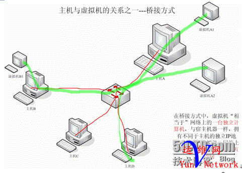

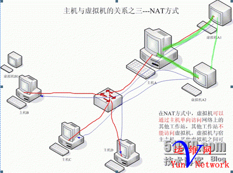

[原创]VMware提供的虚拟网卡图示
一些初学者对VMware虚拟机中的桥接、VMnet1(仅host方式)、VMnet8(NAT方式),我把VMware各网卡的意义做了三张图,希望对大家有所帮助。
显示不全,请大家另存观看。

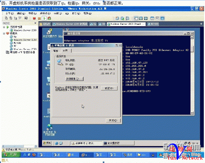

4 vmware虚拟机nat模式共享上网
