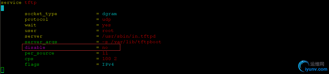

    1、修改配置文件
    将disable设置为"no"。

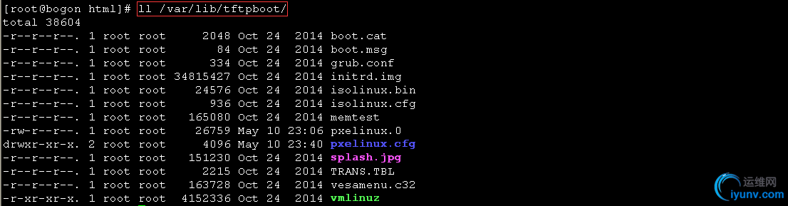

    5、从安装光盘中复制isolinux目录中的内容到/var/lib/tftpboot目录中

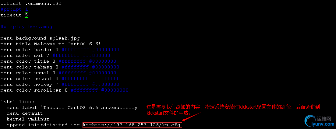

    8、修改default文件
        default文件中用来定义安装时的引导菜单的,我们可以对此文件进行修改来定制安装界面。
        注:192.168.253.128为此台kickstart服务器的IP地址。

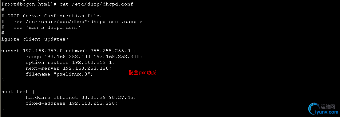

五、配置DHCP
    1、修改/etc/dhcp/dhcpd.conf文件
    2、重启服务
1431326426136664.jpg 六、配置HTTP

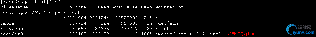

    2、挂载光盘到新建的目录

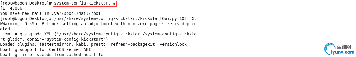

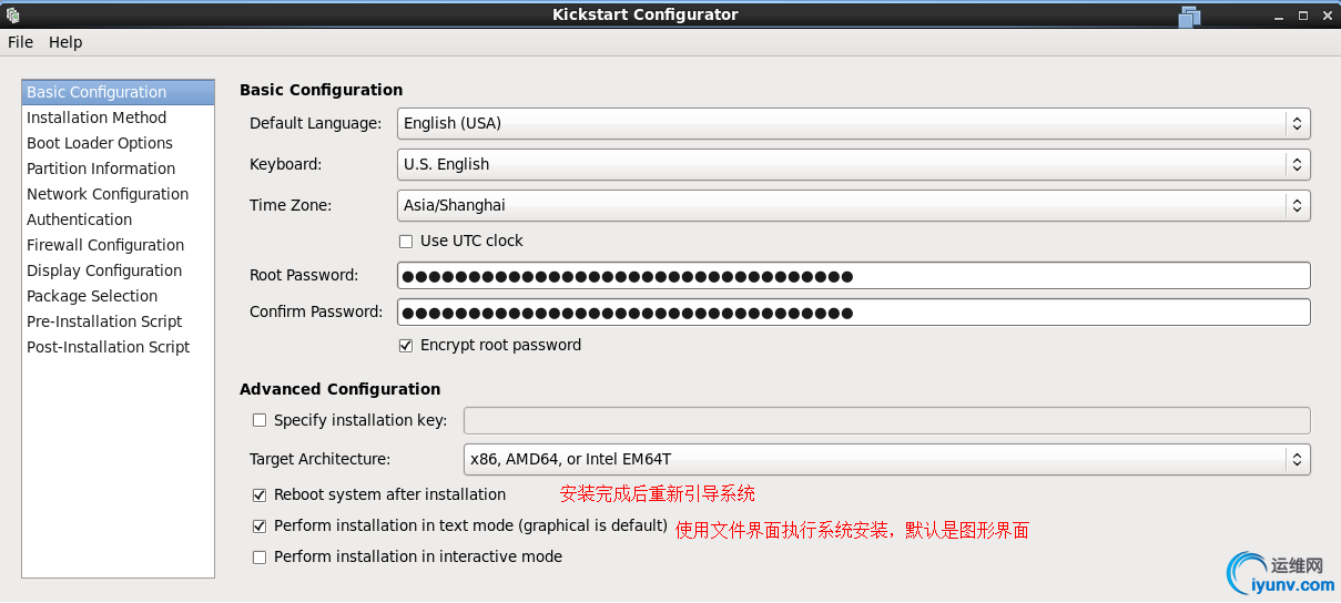

    1、打开kickstart配置工具
        在图形界面中打开终端,输入下面的命令来调出kickstart配置工具。

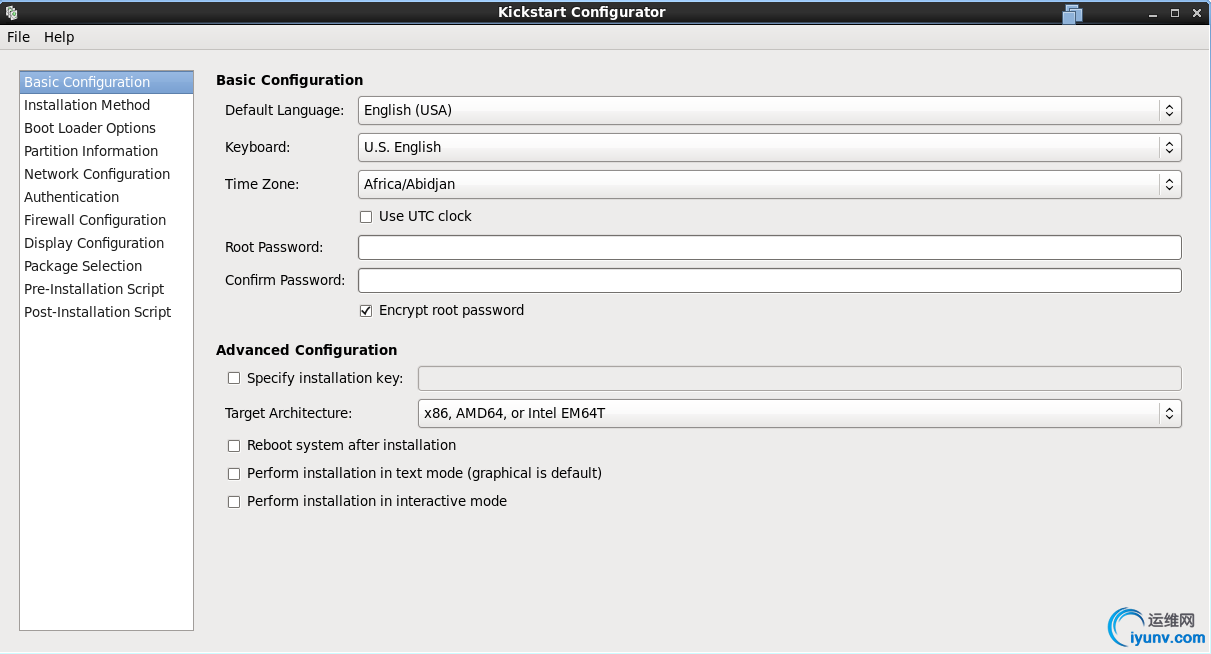

    2、配置语言、时区、root密码等基本信息

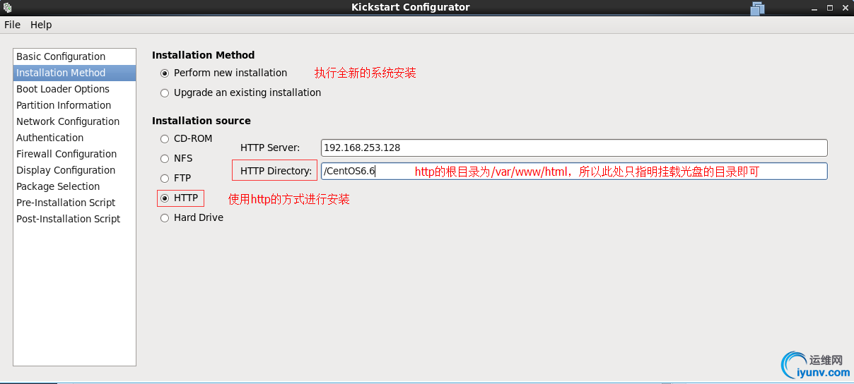

    3、选择安装的方式
        此处只使用http协议进行演示,其它的安装方式都是大同异的,都可以按照此方法来进行配置。

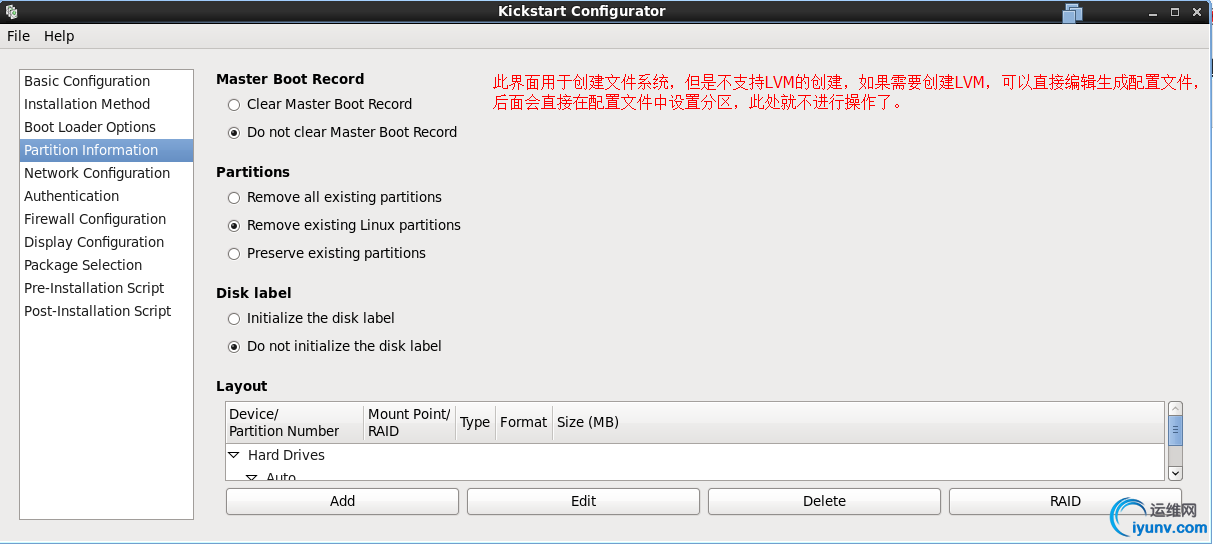

    4、创建分区

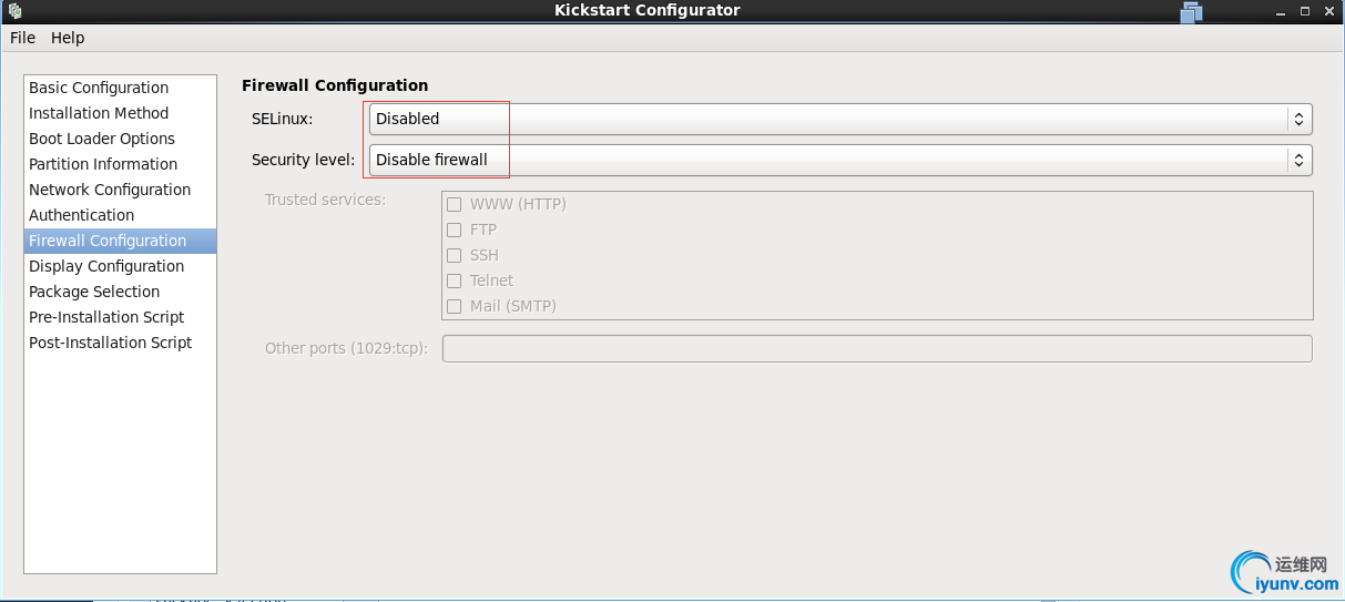

    6、关闭SELinux和防火墙

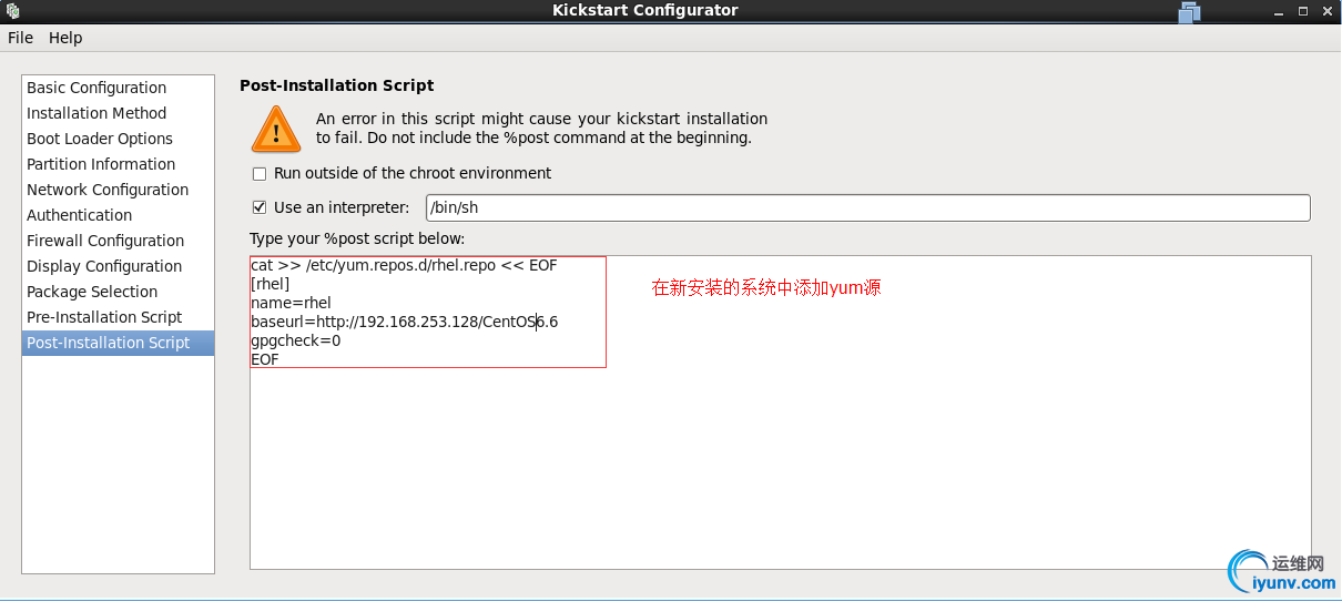

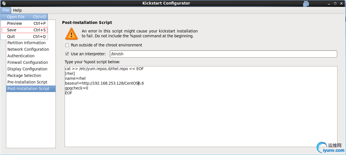

    9、保存配置文件
    注:上面的配置过程中没有讲解到的配置一律采用默认配置即可。

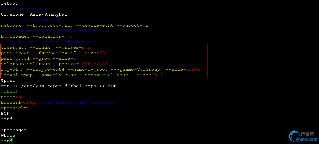

    10、在配置文件中创建分区及LVM
        如下图所示,红框标注的即为分区配置信息。
    下面来看一下ks配置文件中的创建分区格式:
        创建分区:part
        创建物理卷:part pv.ID
        创建卷组:volgroup 卷组名 –pesize=PE块大小 PV
        创建逻辑卷:logvol 挂载点 –fstype=文件系统格式 –name=卷名 –vgname=VG卷名 –size=容量
    根据上面的总结我们来看看图中是如何分区的:
    clearpart –linux –drivers=sda:表示清除sda上所有Linux分区;
    part /boot –fstype="ext4" –size=500:划分500M的空间给/boot,分区格式为ext4;
    part pv.01 –grow –size=1:将sda上所有的剩余空间全部制作成物理卷pv.01;
    volgroup VolGroup –pesize=4096 pv.01:将物理卷pv.01划分到VolGroup卷组中;
    logvol / –fstype="ext4" –name=lv_root –vgname=VolGroup –size=10240:从卷组VolGroup中划分10G的空间制作为逻辑卷用于根分区,逻辑卷的名称为lv_root,其格式为ext4;
    logvol swap –name=lv_swap –vgname=VolGroup –size=2048:从卷组VolGroup中划分2G的空间制作为逻辑卷用于swap分区,逻辑卷的名称为lv_swap。

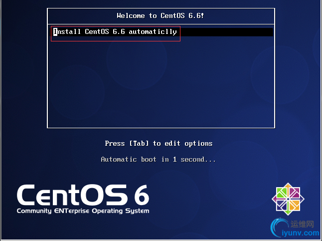

八、使用无人值守方式安装CentOS6.6系统
    对于一台没有任何系统的机器可以直接进入到下图所示的界面,可以看到其标签就是我们在上面default文件中自定义的文字。

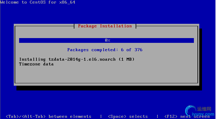

    经过前面一系列的环境检查后,就直接时入了文本安装界面,如下图所示:

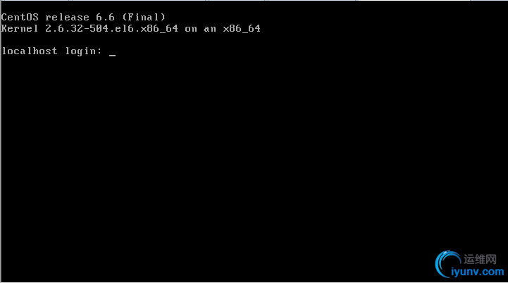

    安装完成后就直接进入系统了。

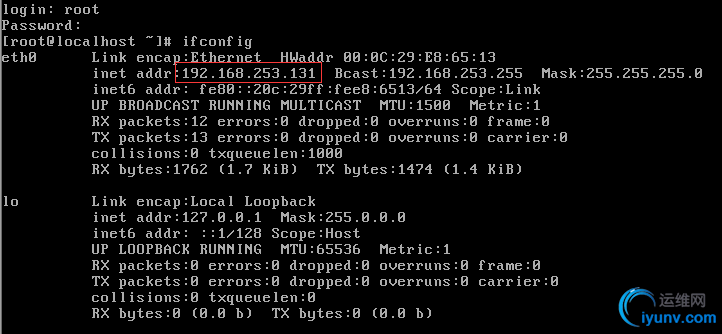

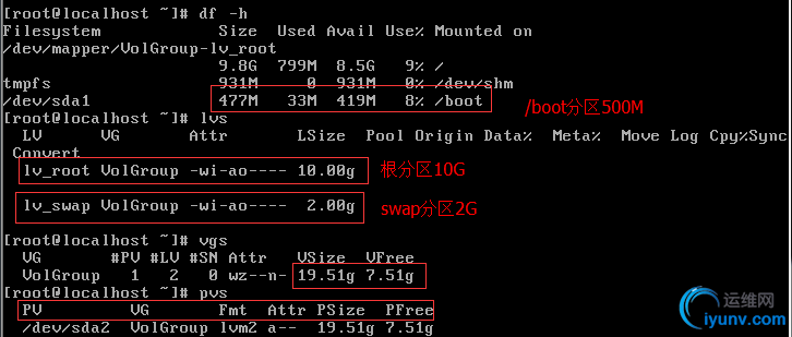

    下面我们来验证一下,各种预设的配置是否生效了:
    输入刚才设置好的密码顺利进入到系统,并且也获得了IP地址;
    各分区结果与预设置的情况相符合;
    还记得我们在最后设置了post脚本,自动创建yum源,也成功建立了。
