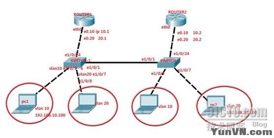

设备需求:
Quidway s2000交换设备2台;ROUTER 3600路由设备两台;
拓扑结构:
试验命令:

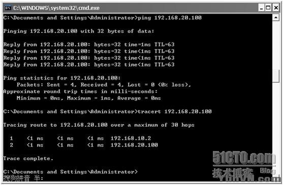

测试结果:
192.168.20.100 (vlan20)机器上
然后拔去Router1e0接口的线:

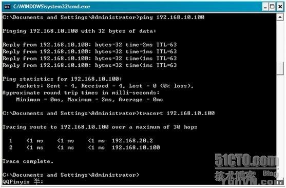

拔去R2上的e0接口:
在192.168.10.100 (vlan10上测试:)
拔去R1上的e0:
拔去R2上的e0
由以上结果观测,一切正常。
