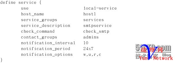

4、添加smtp服务

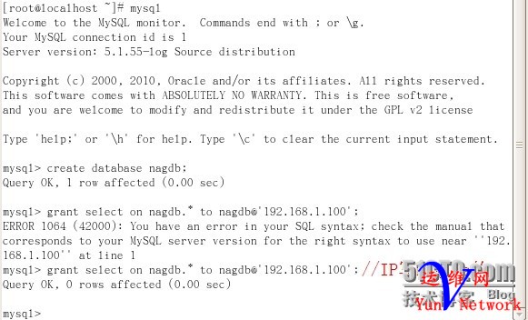

注意:在添加mysql服务之前,需要在被监控端的mysql服务器上创建检测账号。操作如下:
添加mysql服务
