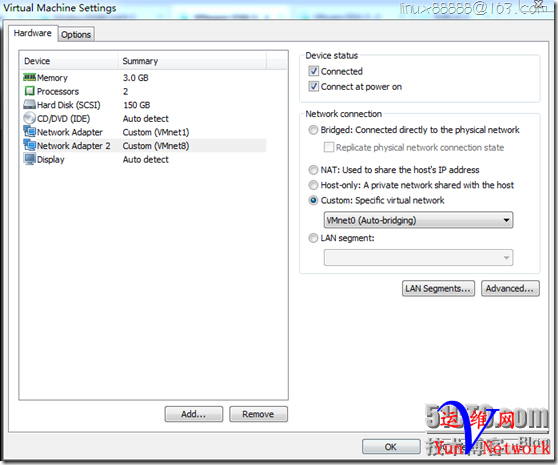

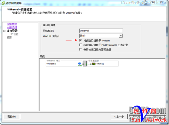

先建添加网络
添加网络
然后完成
另一台 同样的配置

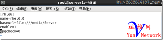

先构建yum
vim /etc/yum-repos.d/yum.repo
挂载系统安装盘到/media
mount /dev/cdrom      /media

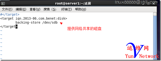

编辑 targets.conf文件
vim /etc/tgt/targets.conf
末尾添加字段

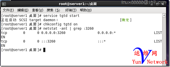

启动并检查服务
运行 tgtadm  --lld  iscsi  --op show  --mode  target 查看target 信息
网络共享存储配置完成

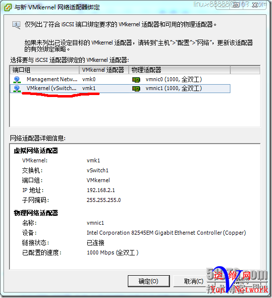

主机--->配置---> 存储适配器---> 添加
添加网络适配器 选择连接到网络共享设备的那个网卡
确定后
从新扫描之后

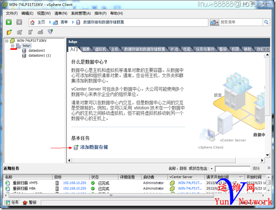

主页--清单--存储.....
下一步
选择识别出来的网络共享存储
下一步  --- 下一步
指定 共享存储名称
定义空间后 --完成

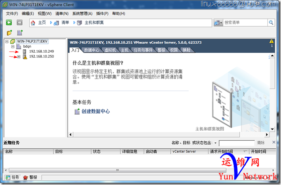

右击虚拟机 迁移
根据实际情况选择迁移类型
选择目标 注意: 如果目标不兼容 或有提示
如:
最后完成后  等待任务完成
