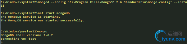

    以Windows服务器运行MongoDB
  以管理员方式打开CMD窗口,运行如下命令安装MongoDB服务,可以在 “控制面板\所有控制面板项\管理工具\服务”找到名为“MongoDB”的服务右键启动
mongod --config "C:\Program Files\MongoDB 2.6 Standard\bin\mongo.config" --install
    启动服务
  在CMD窗口中运行如下命令,也可以在可以在 “控制面板\所有控制面板项\管理工具\服务”
net start mongodb
    测试连接
  在CMD中运行如下命令,查看结果
mongo
    安装成功!

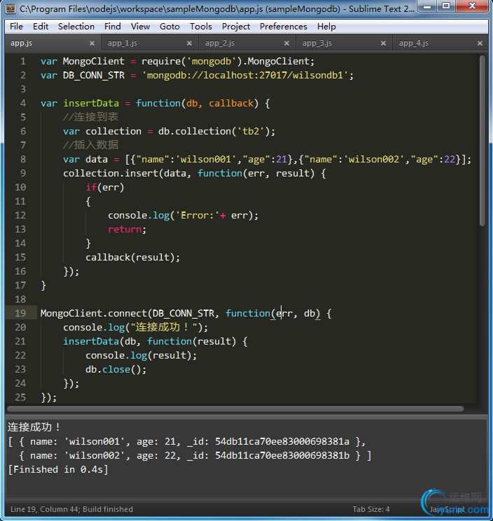

   插入
var MongoClient = require('mongodb').MongoClient;
var DB_CONN_STR = 'mongodb://localhost:27017/wilsondb1';
var insertData = function(db, callback) {
//连接到表
var collection = db.collection('tb2');
//插入数据
var data = [{"name":'wilson001',"age":21},{"name":'wilson002',"age":22}];
collection.insert(data, function(err, result) {
if(err)
console.log('Error:'+ err);
return;
callback(result);
MongoClient.connect(DB_CONN_STR, function(err, db) {
console.log("连接成功!");
insertData(db, function(result) {
console.log(result);
db.close();
示例源码  查询

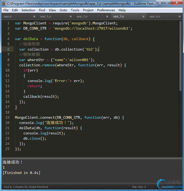

示例源码  删除
var delData = function(db, callback) {
//连接到表
//删除数据
var whereStr = {"name":'wilson001'};
collection.remove(whereStr, function(err, result) {
if(err)
return;
callback(result);
delData(db, function(result) {
db.close();
示例源码  调用存储过程
