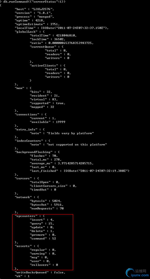

  • mongo Shell Diagnostic Commands
  再来通过mongo shell 脚本来查询服务器状态
  以上是两种简单的监控方式,当然还有更多的方式,可参考官方文档这一节:Monitoring and Diagnostics

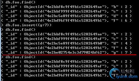

  恢复命令: (可以在恢复前往foo表插入一条记录 g:7)
  .....bin>mongorestore -d test --drop backup/test/
  看一下运行结果:
