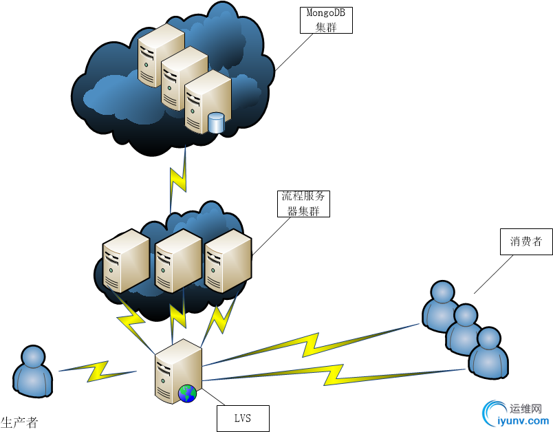

  整体架构如下图所示:
  生产者产生任务,通过LVS与RPC服务器将任务记录到MongoDB,消费者同样通过RPC服务获取任务,这是个很简单的架构,一般服务可能去掉集群都是这样的。
