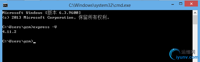

  • Express安装  Express的安装非常简单,只需要采用在CMD窗口输入npm install -g express即可,其中-g代表全局安装。这个命令默认安装的就是最新版本的Express。为了验证Express是否安装成功,通常在命令行输入express -V查看版本来确认。
      如图所示,输入如上命令时出现了“‘express’不是内部或者外部命令,也不是可运行的程序或者批处理文件”提示。原来,最新express4.0版本中将命令工具分家出来了(项目地址:https://github.com/expressjs/generator),所以我们还需要安装一个命令工具,命令如下:
      npm install -g express-generator
      到这一步,我们成功安装了最新的Express,也就是v 4.11.2。

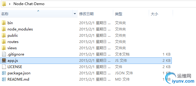

  • 新建一个Express项目  新建一个Express项目非常简单,只需要在命令行输入express project-name即可。需要注意的是,在新建Express项目的时候,需要指定前端模板引擎。根据百度百科的定义,模板引擎(这里特指用于Web开发的模板引擎)是为了使用户界面与业务数据(内容)分离而产生的,它可以生成特定格式的文档,用于网站的模板引擎就会生成一个标准的HTML文档。Express默认采用的模板是jade模板,我们的demo也将采用这这个模板,所以不需要手动指定。本实战教程中,我们新建一个名为Node-Chat-Demo的项目。在命令行先输入express Node-Chat-Demo,然后按照提示输入cd Node-Chat-Demo && npm install就完成了后端基础环境的搭建。下面是这一步之后的文件目录截图(其中LICENSE以后的为Git管理需要的文件,可忽略):
  • 项目简介
  • bin是express本身配置的启动文件,我们将不采用,可忽略
  • node_modules是后端使用的node插件
  • public防止了前端文件
  • routes是express的路由模块
  • view是express的模板引擎放置的地方
  • app.js是express项目的配置文件,也可以算是项目入口文件
  • package.json声明声明项目中使用的模块

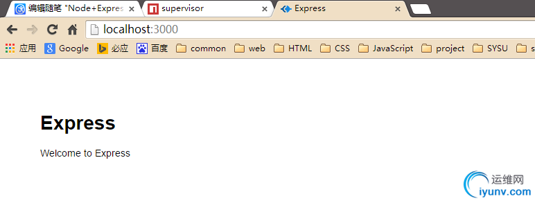

  • 项目启动  Express项目的启动有自己独特的方式--npm start,但是博主尝试之后发现这个并不能监听文件变化,也就是在文件更改的时候需要重新启动项目,这在调试的时候就会显得非常麻烦。针对这种情况,我们将采用一个叫做supervisor的npm包,npm包的主页是supervisor。安装也很简单,只需要在命令行输入npm install supervisor -g全局安装即可。然后我们在app.js的33行后面加入两行:
      app.listen(3000); console.log("Listening on port 3000")。
      最后只需要在项目根目录输入supervisor app.js就能够在监听文件变化模式下启动我们的项目了。
      到这里后台就已经搭建好了,接下来讲解前端架构。

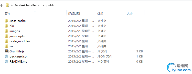

  • 前端工作目录  正如前面所述,采用Express框架的项目前端文件主要放置在public文件夹里面。我们先来看看最终的public目录:
      大概介绍一下每个文件夹的作用:
  • .sass-cache是Sass在预处理的过程中产生的缓存文件,可忽略
  • node_modules是前端使用的node插件,在写好Gruntfile.js文件之后在public文件夹根目录在命令行运行npm install会自动成成
  • asserts是静态资源如图片存放的地方,里面包含一个文件夹images,存放了所用到的图片
  • bin是Grunt处理之后的文件,包括两个文件夹,分别是js和css,包含了最终生成的main.js和main.css文件,在运行Grunt的时候会自动生成这两个文件夹,新建bin即可
  • lib是前端使用到的类库存放的地方,包括jquery和bootstrap等,暂时先新建空的lib文件夹,后续使用到了某个类库添加即可
  • src顾名思义是源代码存放的地方,我们在开发过程中编写的js和scss文件都存放在这里,包括两个文件夹,分别是js和scss,分别包含了开发过程中的js和scss文件
  • Gruntfile.js是Grunt的配置文件,复制下面贴出的Gruntfile.js即可。
  •   package.json用来声明声明项目中使用的模块,复制下面贴出的package.json即可。
      使用Grunt关键是写好它的配置文件,包括package.json和Gruntfile.js两个文件。对于怎么书写这两个文件,博主推荐大家看看Grunt的官方主页,这里仅贴上本实战教程的Gruntfile.js和package.json文件。

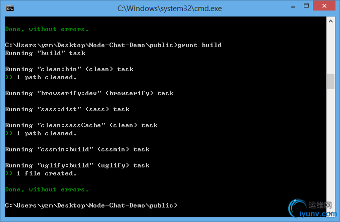

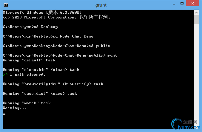

      其中,运行grunt命令的效果图如下:
      产生压缩文件的命令和效果如下:
      到这里前端环境也配置好了。
