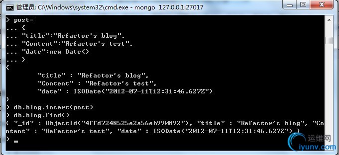

  1.新增
  insert函数添加一个文档到集合里面,如:存储一篇博客文章,首先,创建一个局部变量post,内容代表文档的
  javascript对象.
  2.读取
  find会返回集合里面所有的文档,若只想查看一个文档,可以用findOne
  find和findOne可以接受查询文档形式的限定条件,通过条件来查询文档.使用find时,shell自动
  最多显示20个匹配文档
