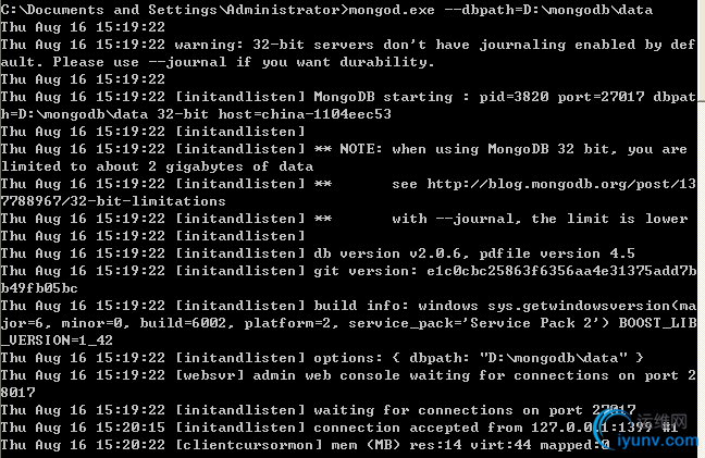

  进入控制台中,输入mongod.exe --dbpath=D:\MongoDB\data 。如下图:
  这样服务就启动了,正常情况下会显示如下:
  在浏览器中输入http://localhost:27017/。会出现
You are trying to access MongoDB on the native driver port. For http diagnostic access, add 1000 to the port number
  表面服务已经启动。
