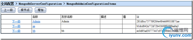

  这个配置是通过配置服务进行的,来看一下Mongodb数据服务的配置部分中的管理员配置(至于其它配置会在实现篇中介绍,因为其中涉及到了Mongodb数据服务的实现细节):

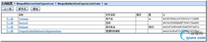

  在这里我们定义了三个用户,进入aa这个用户看一下:
  这里除了定义登录用户名、密码之外还定义了管理的数据库:
  在这里,通过我们限制aa这个用户只能对以Aic开头的数据库有权限,来看看他可以管理的表:
  *代表所有表,也就是aa这个用户只能在后台看到Aic相关的数据库,但是可以看到所有这个分类下的所有数据库和表。
  如果希望某个用户只能看Test这个表而不限制数据库或分类的话,可以配置数据库前缀为*而表名为Test。
  需要注意,数据库和表都是字典项,完全可以配置多个。

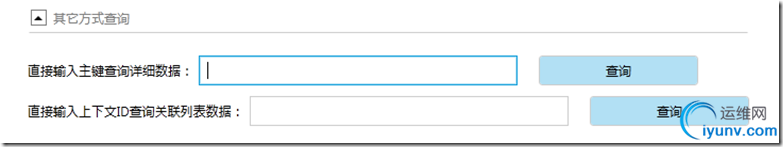

  在这里有两种其它查找数据的方式
  1、在选择了分类和数据库之后,可以直接输入主键来查询详细的数据:
  这是因为,在很多时候,我们通过某种方式知道了某个记录的主键,比如错误页面报错,给出了一个错误ID。此时,我们知道这是一个Aic分类中的日志数据,但是无法确定是哪个表的,此时可以直接查询详细视图,无需通过列表视图进入:
  2、不需要任何选择,可以直接根据上下文ID来查看到所有关联的数据,比如:
  在这个列表视图中找到第一条记录的上下文标识,然后查询其它关联数据:
  查找到了八种关联的数据,只不过在这里不能修改分页记录数也不能查看分组统计。
