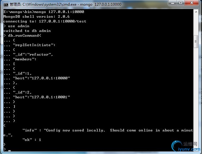

  在shell中初始化副本集
  在shell,连接其中一个服务器,初始化命令只能执行一次:
  use admin
db.runCommand(
    "replSetInitiate":
      "_id":"refactor",//副本集的名称
      "members"://副本集中的服务器列表
          "_id":1,//每个服务器的唯一id
          "host":"127.0.0.1:10000"//指定服务器的主机
          "_id":2,
          "host":"127.0.0.1:10001"

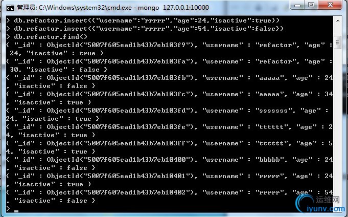

  在活跃节点中添加数据:
  在备份节点查询,会出现
  error: { "$err" : "not master and slaveok=false", "code" : 13435 }错误.
  执行如下语句:
  db.getMongo().setSlaveOk()
