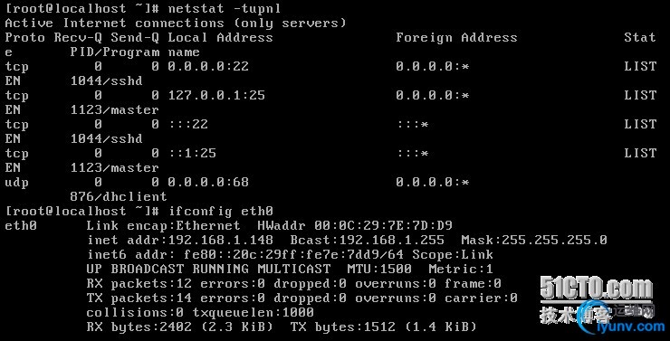

21、查看安装好后的信息

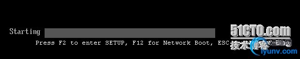

三、客户端也是配置的桥接模式,客户端安装的时候按F12网络引导就OK了,
选择相应需要安装的发行版本,回车后就一路安装了.
