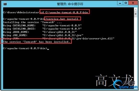

比如我的tomcat解压安装目录问c:\apache-tomcat8.0.0,通过运行命令提示符---win+r---cmd---Cd c:\apache-tomcat8.0.9\bin 通过cd的方式进入apache-tomcat安装路径下的bin目录,然后执行
Service.bat install
命令,讲会设置tomcat服务作为一个windows服务运行过,同样我们也可以使用Service.bat remove命令取消tomcat作为一个windows服务。

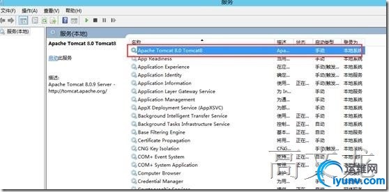

然后我们通过运行services.msc打开服务管理,就看见tomcat设置为了一个windows服务

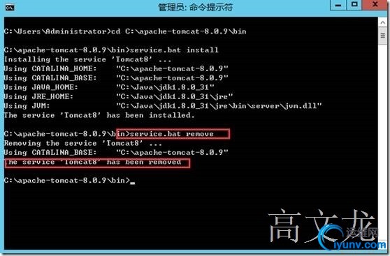

我们可以通过运行以下命令删除tomcat作为一个windows服务
service.bat remove

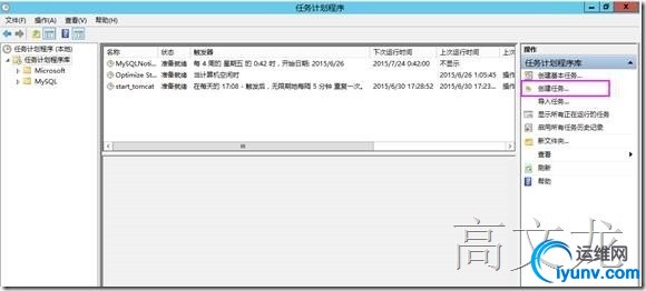

然后我们可以通过系统的计划任务来定时执行即可
注:创建计划任务的时候,建议以本地用户登陆并且创建
开始运行Taskschd.msc
新建任务计划

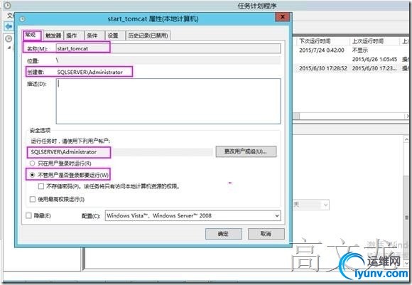

设置计划任务名称及运行所有者,在此我们使用本地administrator及设置不管用户是否登陆都要运行

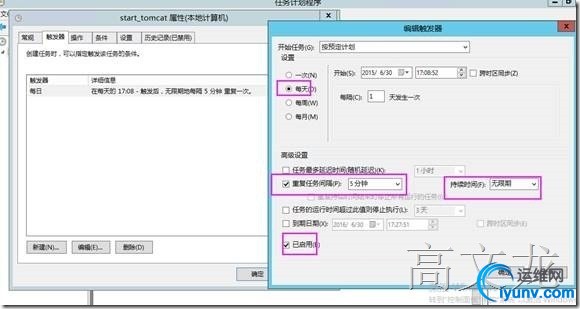

添加触发器,运行时间的设置

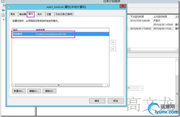

添加操作,选则执行脚本

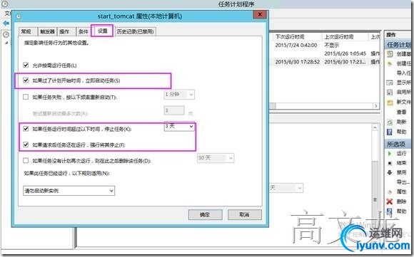

添加设置

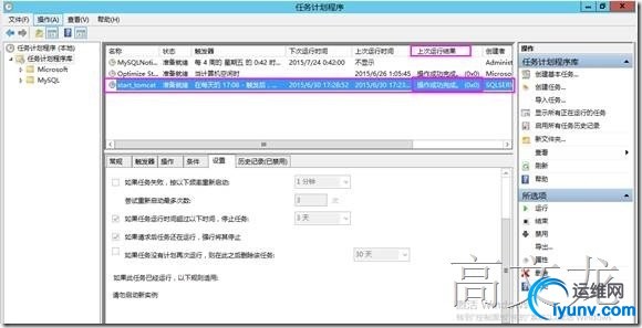

运行完成
