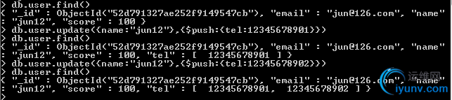

3."$push"修改器
  "$push"修改器可以向数组的末尾加入一个元素,如果指定的键不存在,就会创建一个新数组,并把要插入的元素插入。
db.user.update({name:"jun12"},{$push:{tel:12345678902}})
  上面的命令会在name为jun12的文档的tel键上插入一个元素12345678902,如果tel键不存在,就创建tel键,并出插入元素。
  详细如下图

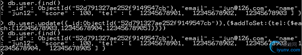

5."$each"修改器
  "$each"用来循环,与"$addToSet"结合使用,可以不重复的插入多个元素。
db.user.update(
  {_id:ObjectId("52d791327ae252f9149547cb")},
  {$addToSet:{tel:{$each:[12345678903,12345678904,12345678905]}}}
  详细如下图
