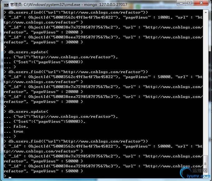

  5.更新多个文档
  默认情况下,更新只能对符合条件的第一个文档执行操作.要使有多个符合条件文档都得到更新,可以设置update的
  第四个参数为true.
  只会更新第一个匹配项
  db.users.update(
  {"url":"http://www.iyunv.com/refactor"},
  {"$set":{"pageViews":50000}}
  更新所有匹配项
  db.users.update(
  {"$set":{"pageViews":50000}},
  false,
  true
  注意:以后可能会更改update的行为(服务器可能默认会更新所有匹配的文档,只有第四个参数为false的时候才会更新
  第一个文档),所以建议每次都显示表明要不要进行多文档更新.
  想要知道多文档更新到底更新了多少文档,可以用getLastError命令,键"n"的值就是要的数字.
