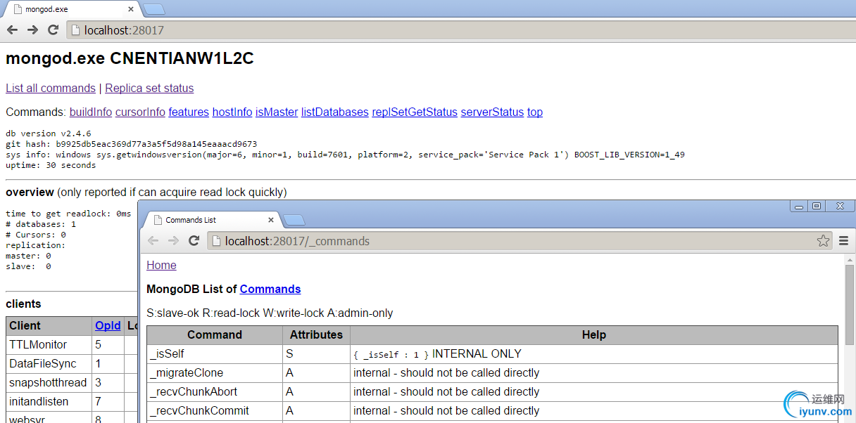

  • MongDB服务器启动时,会一个简单的http服务器,http服务器的端口是MongDB服务器端口加1000.  注:如果启动MongDB服务时,加上"--rest"选项,就可以使用状态监控页面中的链接,查看命令列表,查看副本集状态等等

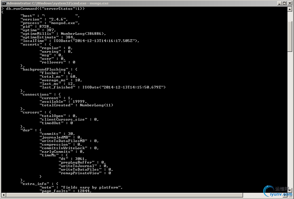

  • 在MongoDB shell中,可以通过运行"db.runCommand({"serverStatus ":1})"命令来查看MongoDB服务器的当前状态。  通过serverStatus命令得到的是一个静态结果。结果中的字段含义请参考MongoDB文档。
