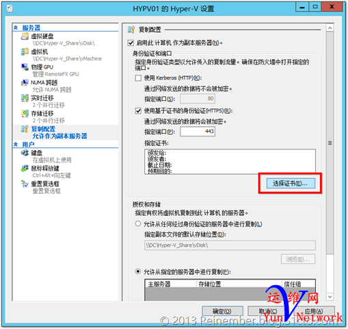

然后我们在Hyper-V设置中找到复制配置选项卡,然后在右边我们选择启用此计算机作为副本服务器。并勾选使用基于证书的身份验证HTTPS,并单击选择证书。

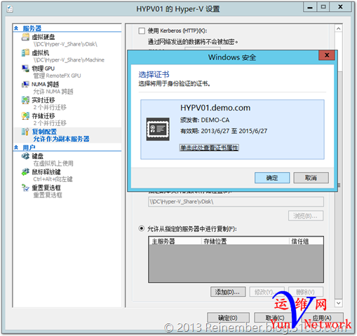

然后选择一个适用于Hyper-V复制功能的证书,然后单击确定。
然后在授权和存储位置选择允许从任何经过身份验证的服务器中进行复制。并指定虚拟机复制的存储位置,可以是SMB共享存储的位置,也可以是Hyper-V主机中的存储位置。
确认无误后,单击应用或确定来使我们的设置生效。

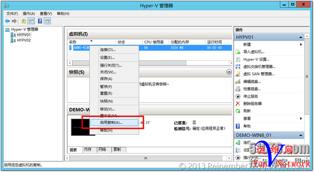

然后我们找到需要启用复制功能的虚拟机,然后单击右键选择“启用复制”。

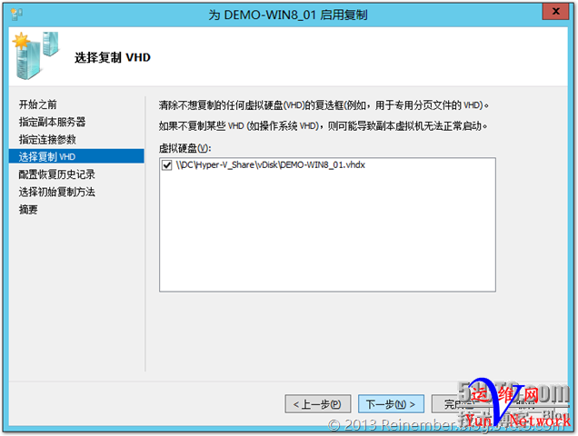

然后会让我们选择需要复制的虚拟磁盘,由于我的虚拟机只有一个磁盘,所以就选择这块磁盘就好了。

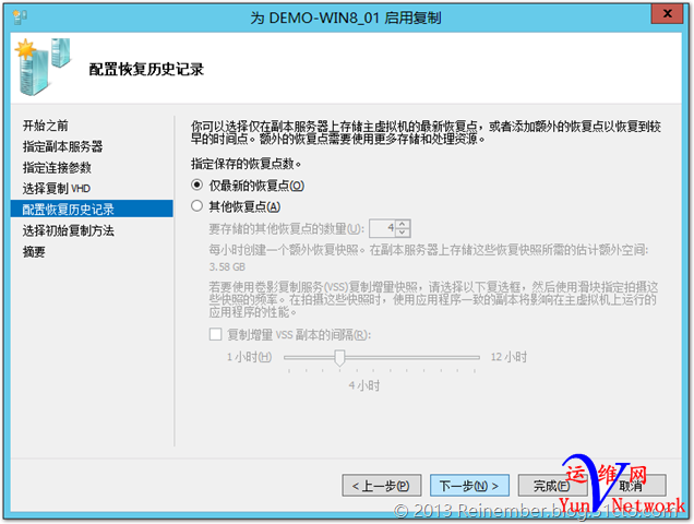

接下来是配置回复历史记录,默认情况下是可以创建多个恢复点,每个恢复点均是一个快照,如果选择超过1个恢复点,在进行虚拟机复制的时候会滚动式的更新恢复点。在选择多个恢复点时,Hyper-V会自动的计算额外的快照需要多大的额外空间,从而我们可以更容易的判断虚拟机的存储需求。

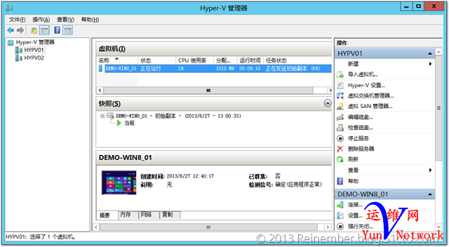

与实时迁移和虚拟机移动功能不一样,我们完成虚拟机的复制向导配置后悔返回Hyper-V管理器,我们可以看到虚拟机的复制进度和任务状态。
稍待片刻后,我们切换到副本服务器,就可以看到已经复制完成的虚拟机,正常情况下状态应该为关机。
