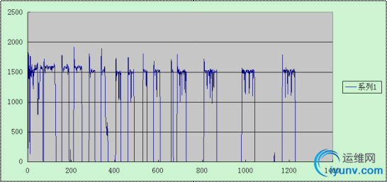

  在win32和linux下做了一个测试,不停的插入大小为10k的记录。结果显示如下:上图win32平台,下图为linux平台;横坐标为时间轴,从0开始;纵坐标为每秒的插入次数。很明显的,linux平台的性能比win32好很多。
