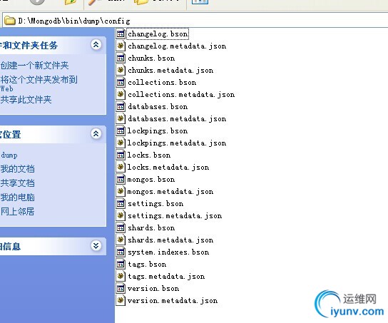

  1、导出数据,mongodump.exe 192.98.12.60:50001 -d config 生成备份信息,默认的情况下在命令执行的目录下生一个dump文件夹,dump文件夹下生成config库的一些数据,以bson格式保存,
  具体如下图表示:
