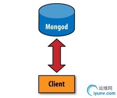

  4、  未分片和分片Client反问mongod 的区别如下图。
  未分片客户端的连接                                                       分片后客户端的连接

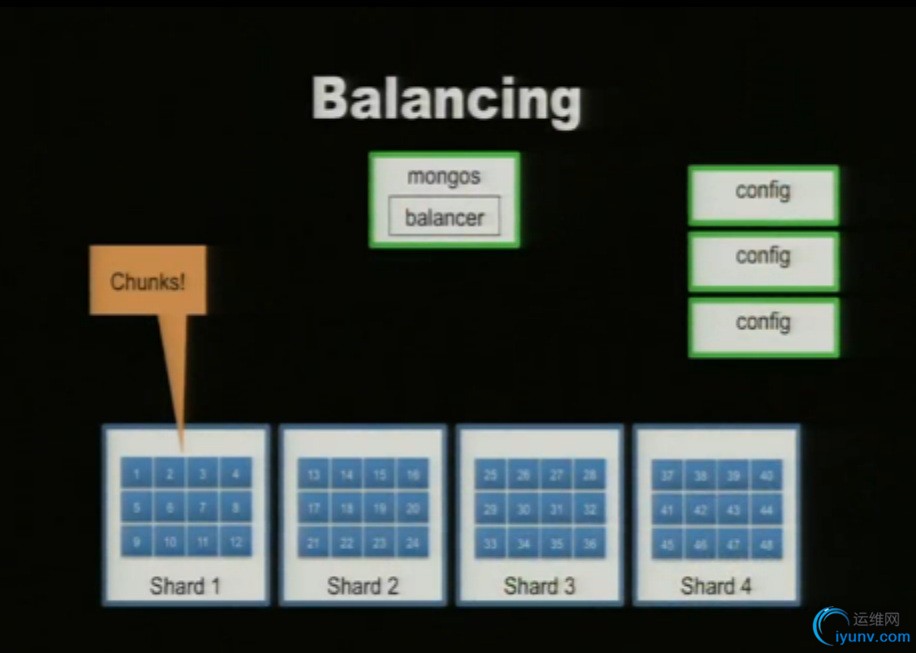

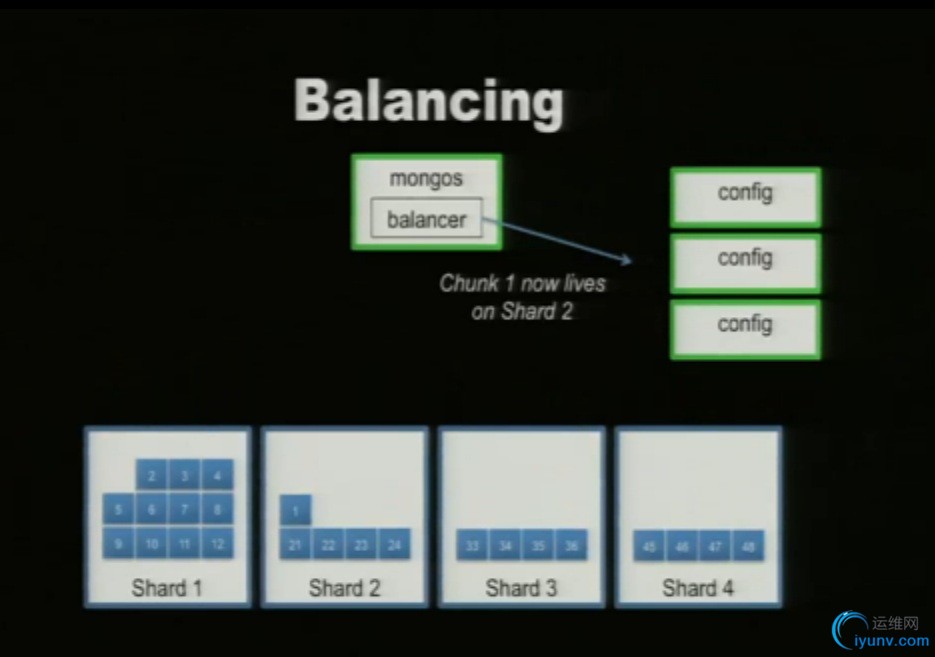

  五.         Balance Shard
  说明:
  1.      shard don’t a range of chunks but a block of chunks which have a range of data by shardKey.
  2.      > db.runCommand( { addshard : "10.0.4.85:27020", allowLocal : 1, maxSize:2 , minKey:1, maxKey:10} ) (网上有人测试出shard1中数据超过10M也没有分片,暂时感觉还有些问题,找了很多资料也没有找到)

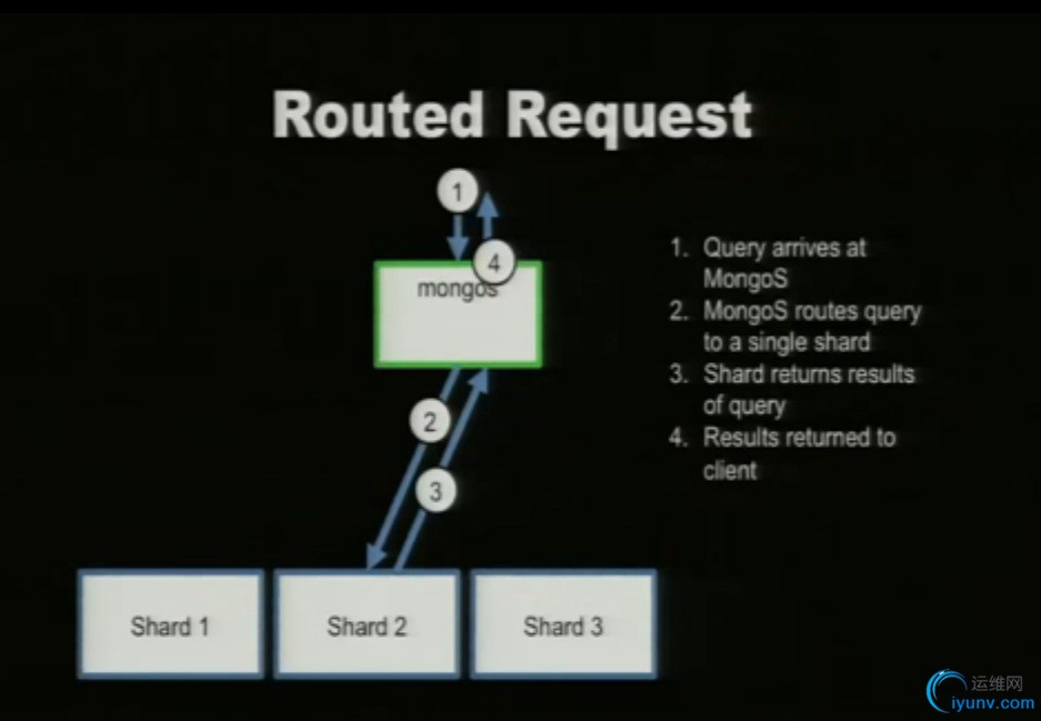

  六.         Routed Request
  说明:
  1.     命令到达mongos,mongos判断出了query指向某个shard,将命令直接指向该shard并得到results并返回给用户。

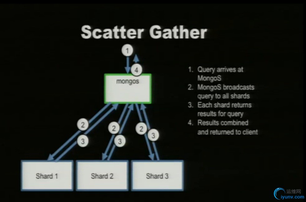

  七.         Scatter Gather
  说明:
  1.     命令到达mongos,比如说查询所有住在CA的说有用户,mongos判断出需要查询所有的shards,便将这个命令分散传达个每个shard,每个shard都得到相关的结果(并按照默认的shardKey进行排序)返回给mongos,mongos将所有shard返回的结果进行merge(也按照shardKey进行排序)返回给用户。

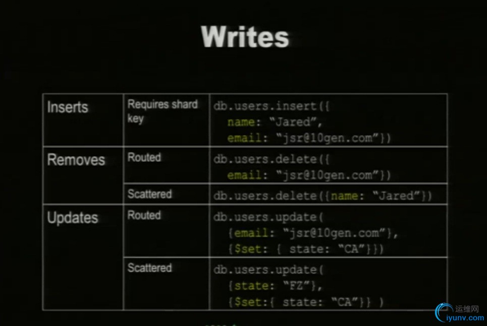

  九.         操作命令
  说明:
  1.     当插入一个document时不含有shardKey的话会出现error。(Insert into it the documents which don’t have shardKey, it doesn‘t  work).
