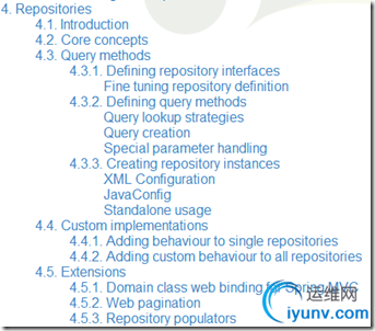

    上一篇文章用介绍了如何配置spring-data-mongo连接到MongoDB上,如何创建MongoTemplate。MongoTemplate就相当于一个通用的仓库,可以持久化业务对象。
    在spring-data-mongo 1.2.1.RELEASE版的手册中,有两个大章节介绍了和仓库相关的内容,可见其重要。

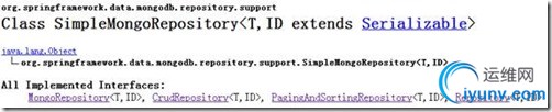

    org.springframework.data.mongodb.repository包,是有关仓库定义的。
    org.springframework.data.mongodb.repository.support包,有两个与Repository实现直接相关的类:QueryDslMongoRepository, SimpleMongoRepository,根据自己的需要来使用。
    spring-data-common中定义的Repository没有提供具体接口方法,只是要求实现时必须传入对象类型和对象标识的类型。在MongoDB中,对象的标识类型是ObjectId。

    spring-data-mongo在在org.springframework.data.mongodb.repository.
  support包中提供了SimpleMongoRepository和QueryDslMongoRepository类,专门用来实现这些基础方法。
    所以,你的业务仓库类应该是SimpleMongoRepository的子类。
