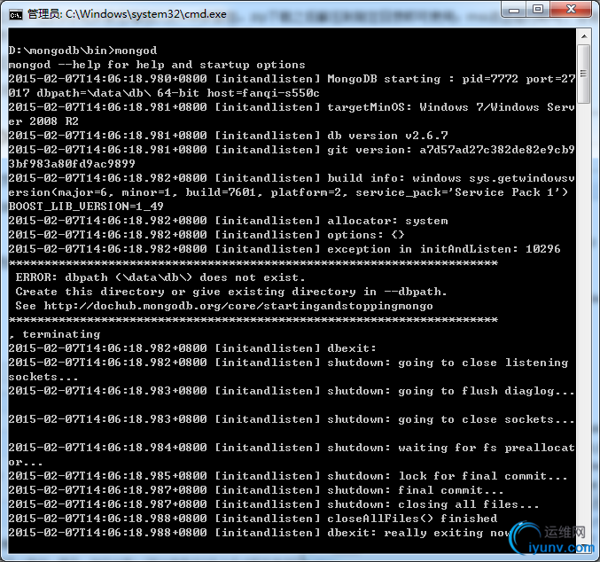

  在启动MongoDB服务之前,必须手动创建存放数据库文件的文件夹,否则无法启动。
  从错误信息中可知是因为默认的数据库路径dbpath (\data\db\) 不存在,我们需要创建这个目录或者在--dbpath中指定存在的目录。
  本文使用默认路径进行演示,通过命令创建\data\db\目录,该目录位置就是mongodb所在盘符的根目录底下,即D:\data\db。
