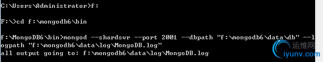

  1,启动Shard Server
  这里启动只多了一个命令:shardsvr,用这个命令就表示这个进程是Shard进程。

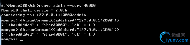

  所有进程都启动好以后,剩余的就是把他们串成串儿了
  新开个cmd,然后连接到路由器进程中,使用addshard添加到路由器中
  通过上面两次操作,整个架构已经串成了一串,但是,别着急,架构还不知道分片的数据库和片键呢
  指定分片的数据库是Friends,然后指定按照表FriendUserAttach中的_id分片。
  至此整个系统配置完毕。
