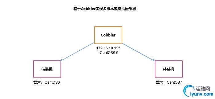

实验拓扑
#注意事项:请确保selinux关闭,防火墙放行相关端口或关闭防火墙

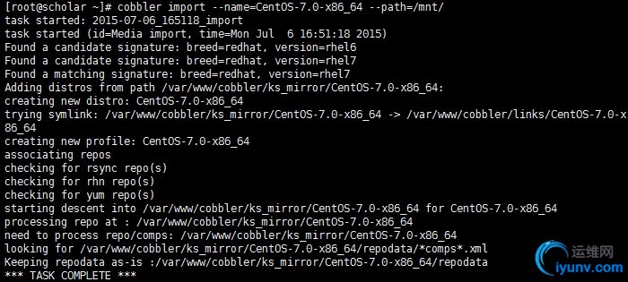

#导入CentOS6镜像文件
#导入CentOS7镜像文件,请确保已重新挂载镜像

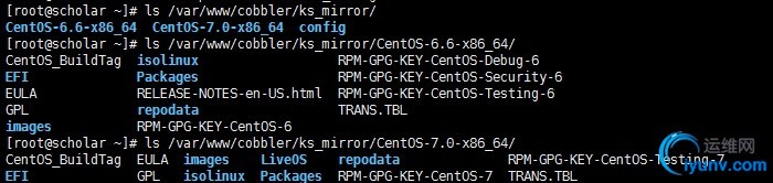

验证是否导入成功

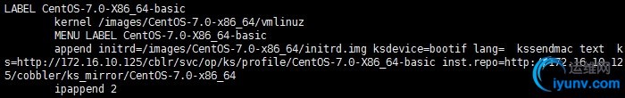

#CentOS7与CentOS6安装过程略有区别,CentOS7在数据同步完成后需要再次指定安装源
[iyunv@scholar ~]# vim /var/lib/tftpboot/pxelinux.cfg/default
#将此项加入CentOS7的append行内
inst.repo=http://172.16.10.125/cobbler/ks_mirror/CentOS-7.0-x86_64

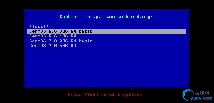

部署测试

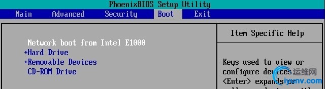

设置为网卡启动

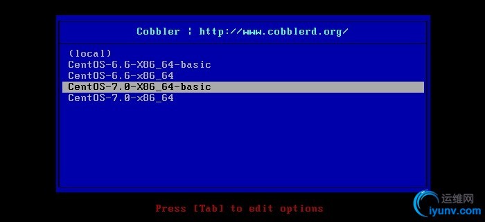

保存重启后进入引导界面,我们先安装CentOS6

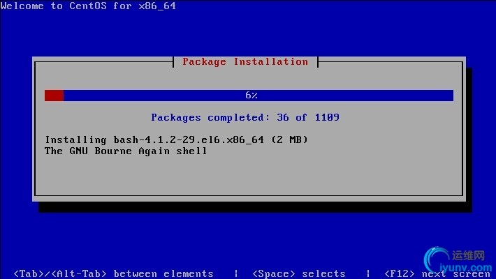

引导成功,开始安装

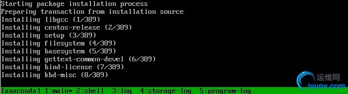

安装CentOS7
引导成功,开始安装

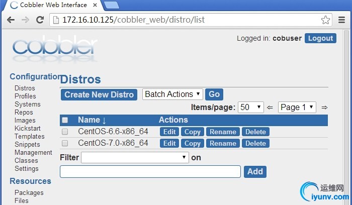

至此,基于Cobbler实现多版本系统批量部署已成功实现,其实以上配置过程可以使用web界面配置,这样就可以不再刻意的去记繁琐的命令,下面我们就来简单看一下
CobblerWeb界面
安装cobbler-web
[iyunv@scholar ~]#  yum install cobbler-web -y
cobbler-web支持多种认证方式,如authn_configfil、authn_ldap或authn_pam等,下面我们基于authn_pam做认证
10
11
12
13
14
15
16
17
18
19
20
#修改认证方式
[iyunv@scholar ~]# vim /etc/cobbler/modules.conf
[authentication]
module = authn_pam
#添加系统用户
[iyunv@scholar ~]# useradd cobuser
[iyunv@scholar ~]# echo 'cobpass' | passwd --stdin cobuser
#添加用户至管理组
[iyunv@scholar ~]# vim /etc/cobbler/users.conf
[admins]
admin = "cobuser"
[iyunv@scholar ~]# service cobblerd restart
Stopping cobbler daemon:                                   [  OK  ]
Starting cobbler daemon:                                   [  OK  ]
[iyunv@scholar ~]# service httpd restart
Stopping httpd:                                            [  OK  ]
Starting httpd:                                            [  OK  ]

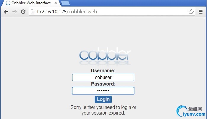

访问测试
登陆成功便可配置根据选项来配置了
