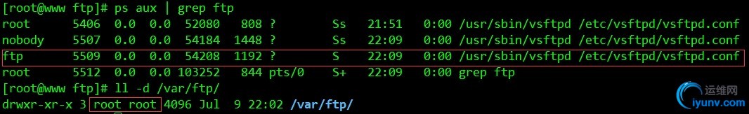

由于运行vsftpd程序的是ftp用户,而/var/ftp/这个目录ftp用户没有写权限,所以即使在配置文件中设置了允许上传,也无法写入文件。
出于安全的考虑不能直接对/var/ftp目录直接进行权限的修改,在该目录下创建专门用于上传的目录,并授权。
