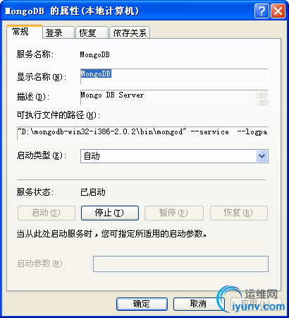

  --serviceDisplayName:在Windows服务管理器中显示的服务名,如下所示:
