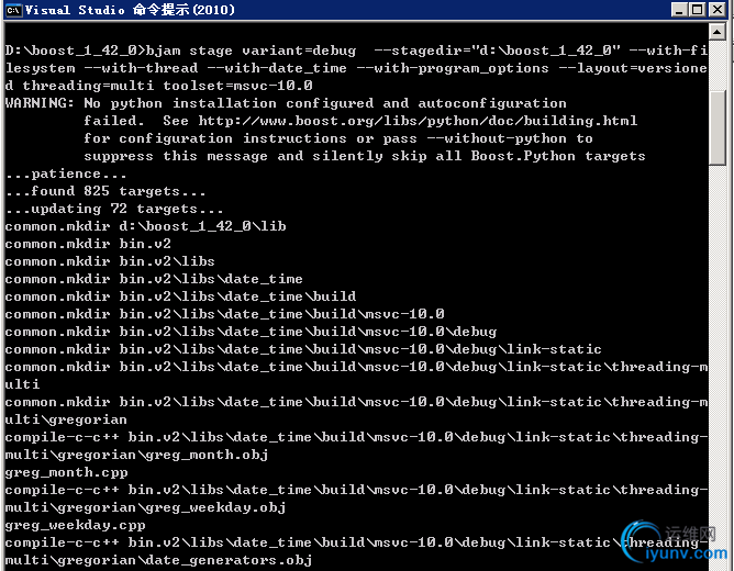

     2.将生成的bjam.exe文件拷贝到“D:\boost_1_42_0”目录下,运行下面命令行
bjam stage variant=debug  --stagedir="d:\boost_1_42_0" --with-filesystem --with-thread --with-date_time --with-program_options --layout=versioned threading=multi toolset=msvc-10.0
     如下图:
    注:i.如果要生成release链接库文件,需将上面的variant设置成release,形如:
          bjam stage variant=release .....
       ii.如果要全部生成使用下面编译选项
          bjam ......  --build-type=complete
     编译过程可能会用一些时间,最终会在"D:\boost_1_42_0" 生成一个lib目录,里面包括刚生成的库文件。

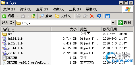

   3.下载已用vs2010编译的SpiderMonkey库文件及源码包,并将其解压到D盘下,下载链接:
     https://github.com/dwight/vc2010_js
     将该文件夹名称改为“js”(因为mongodb项目会默认指定该路径寻找可用的lib及c源文件),如下图:
    说明:SpiderMonkey是由C语言操作的JavaScript引擎,它支持JS1.4和ECMAScript-262规范。该引擎分析、编译和执行脚本,根据JS数据类型和对象的需要进行内存分配及释放操作。目前它是Mozilla项目的一部分。可通过下面链接了解更多信息:

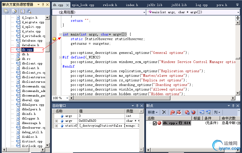

  6.如果要调试的话,打开“项目属性”--“配置属性”--“调试”--“命令参数”,输入如下参数  :
     "--dbpath d:\mongodb\db" "--port 27017"
     然后找出db.cpp文件,将断点放在如下函数的第一行代码处:
  int main(int argc, char* argv[])
     如下图:
