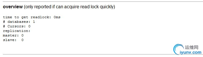

这个时候就能够看到mongo运行.不要关闭你的这个窗口.去浏览器访问mongo  端口是28017
在浏览器里面输入http://127.0.0.1:28017   如果你能看到下图.说明你的mongo没的问题.
