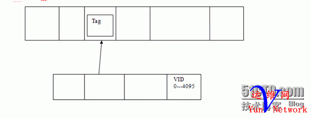

在交换机上划分vlan之后,交换机怎么判断数据帧去往哪一个vlan?
    在数据帧传输的时候,交换机会给帧添加一个802.1q【也叫dot1q】标签,标签中有四个字节。最主要的是图中标示的,在数据帧中802.1q以tag标签插入,交换机按照他的VID来确定他是属于哪一个vlan
如果是基于同一台交换机不同端口划分vlan,则交换机按照端口来寻找vlan。
如果是基于不同交换机的不同端口来划分vlan的话,就需要凭借802.1q标签的vid字段来寻找了。

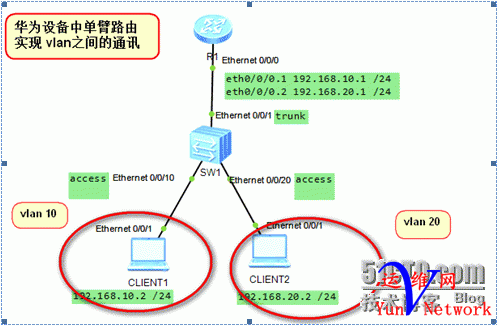

接下来我们做一个单臂路由实现跨vlan互访的实验。
实验拓扑:
设备   :华为模拟器  交换机一台  路由器一台   两台PC
ip地址:规划如图
过程:1.首先在路由器上配置以太口子接口 并启用dot1q   在子端口配置vlan的网关     2.在交换机 路由器的级联端口上配置trunk 模式       3.配置交换机与PC的链接口为access模式
具体的配置如下

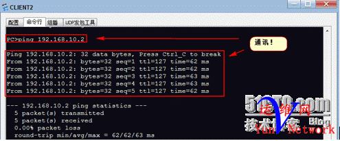

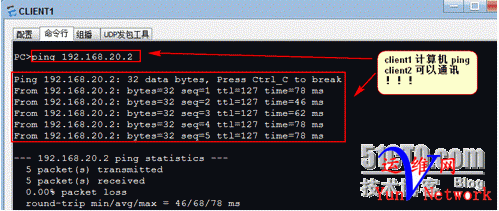

测试:
