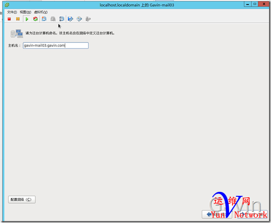

因为环境内已经存在两台windows 下的domino serve,接下来我们就在centos下部署一台domino server,命名为:gavin-mail03.gavin.com

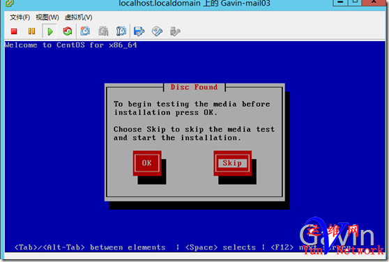

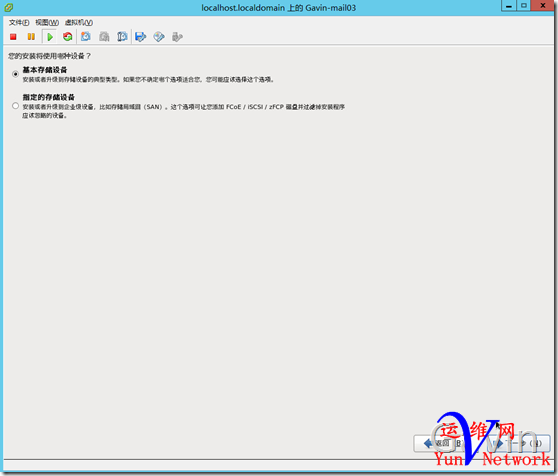

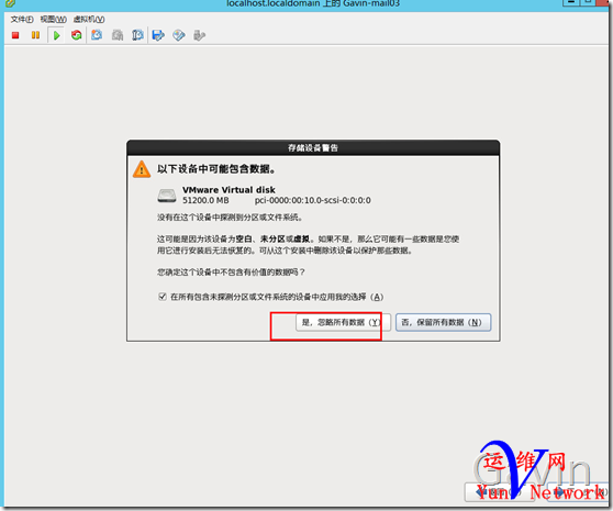

首先是安装centos sever

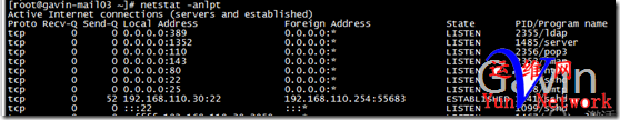

Netstat –anlpt | grep 110 查看110端口是否使用
‘/’’’’类似于windows中 netstat –an | find “110”
Ctrl+l 清屏
yy –复制 p 粘贴
关闭 postfix 服务
Service postfix stop
Chkconfig postfix off
通过netstat –anlpt 查看端口状态

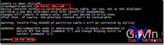

通过fdisk –l 查看当前磁盘状态
磁盘分区;我们要将新添加的磁盘分成两个区,分别存放安装程序及数据库
我们发现新磁盘所在目录/dev/sdb

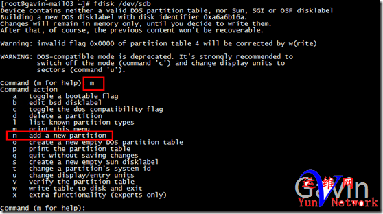

创建磁盘分区 fdisk /dev/sdb
通过M来显示fdisk的相关命令;我们需要添加一个新的分区,所以选择N
添加磁盘分区,选择p主分区、磁盘号:默认1、磁盘分区给+5G
注意:最后新建完磁盘分区后,必须得通过w键来保存
通过fdisk –l查看磁盘分区完成

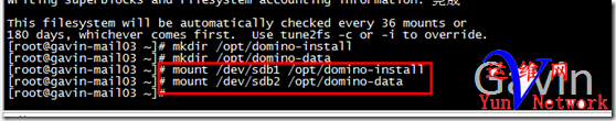

接下来我们创建两个目录:
mkdir /opt/domino-install
mkdir /opt/domino-data
将两个分区分别挂载到改目录
mount /dev/sdb1 /opt/domino-install
mount /dev/sdb1 /opt/domino-data

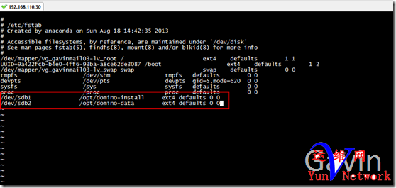

修改etc/fstab文件
vim /etc/fstab
意思是系统下次重启自动挂载改目录

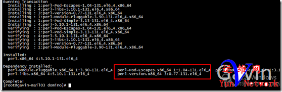

首先是安装cifs-utils
Yum install cifs-utils
然后安装yum install -y perl
安装完后通过mount挂载

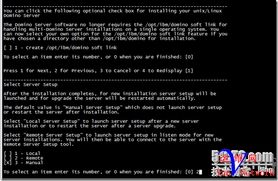

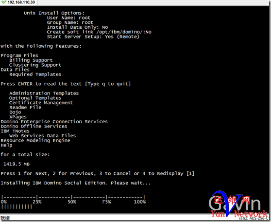

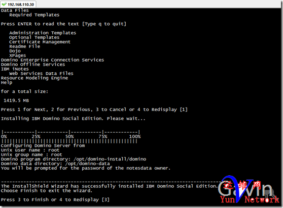

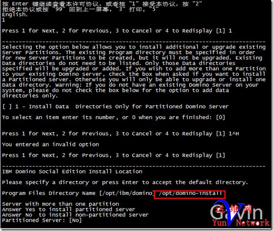

./install 执行安装
默认,回车安装
选择数据安装目录:默认在/opt/ibm/domino
因为我在环境内已经挂载了一个磁盘并且分区,我们将数据存放在/opt/domino-data目录
在user name:gavin
Group name:gavin
选择2(remote)
确认信息安装
开始安装
安装完成

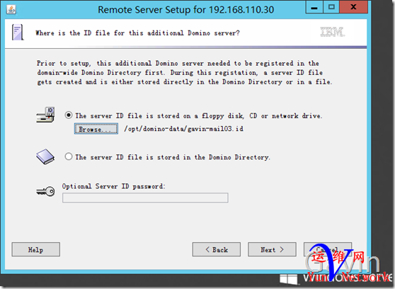

因为我要创建附加服务器,所以提前新建server id:gavin-mail03.id
然后将id文件拷贝到linux domino(domino-data)数据目录
因为我当前在domino-data目录,所以用.(点)来代表
同时更改gavin-mail03.id的所有者

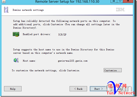

通过domino administrator 远程连接工具连接domino
配置domino

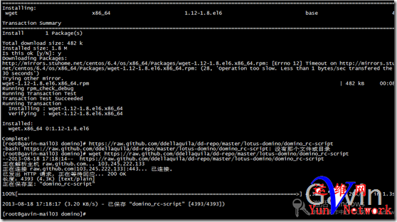

下载启动脚本:
Wget vG

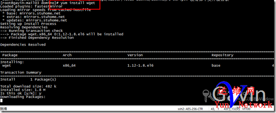

先安装呢wget
Yum install wget
然后将复制的连接粘贴下载
Wget https://raw.github.com/ddellaquila/dd-repo/master/lotus-domino/domino_rc-script

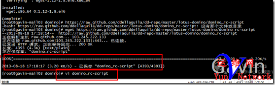

修改脚本,修改成如下所示,
将/bin/sh 改为 /bin/bash
Vi domino_rc_script
修改用户级用户组、安装目录及数据目录
然后保存退出

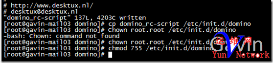

将脚本拷入到 /etc/init.d/目录,并重命名成domino,更改拥有主和拥有组为root,赋予755的权限
Cp domino_rc-script /etc/init.d/domino
Chown root.root /etc/init.d/domino
Chmod 775 /etc/init.d/domino

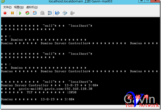

如果是在vmware虚拟机里,先按着 ctrl + alt 按一下space键然后松开,再按F12就可以了
或者在控制台执行以下命令
su - gavin -c 'cd /opt/domino-data; /opt/domino-install/domino/bin/server'
手动启动服务
/etc/init.d/domino start
通过telnet测试服务器的25、110端口是否通
通过adminstrator contoso查看gavin-mail03的服务器状态
