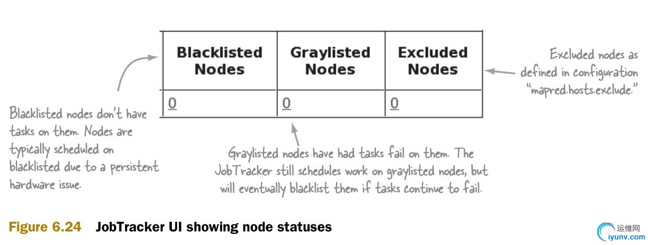

  技术39 查找硬件的失效
  节点失效可能有如下原因:磁盘控制器失效,磁盘空间事故,其他硬件事故,以及Hadoop自身的缺陷(可能性较低)。节点失效将会导致MapReduce作业执行时间变长。在较小的集群上的影响要更为明显。接下来就要介绍如何确定集群中的节点是否失效。
问题
  需要确定是否是由于硬件故障导致作业运行缓慢,并查看节点的黑名单和灰名单。
方案
  使用JobTracker UI来检查黑名单或灰名单中的节点。
讨论
  图6.24介绍了在哪里可以看到黑名单和灰名单。
  小结
  在集群中,特别是较小的集群是不希望看到有节点在黑名单或灰名单里的。灰名单中的节点会时不时地失效。这些节点会导致部分任务失败,拉长作业执行时间。黑名单中的节点根本不会有任何作用,这样使作业的性能远远小于预期。
  如果需要了解节点进入黑名单或灰名单的原因,则需要查看任务,任务跟踪器(TaskTracker),或数据节点的日志。一旦出现了这种情况,则需要调查那些失效的节点。
  比较好的一个方法是设置对黑名单和灰名单中节点的监控,这样就可以在它们失效时快速反应。通过Nagios监视器(http://goo.gl/R6deM)可以达到这个目的。它的原理是使用curl从JobTracker上通过http://127.0.0.1:50030/machines.jsp?type=blacklisted下载黑名单网页,并检查其中是否有节点。

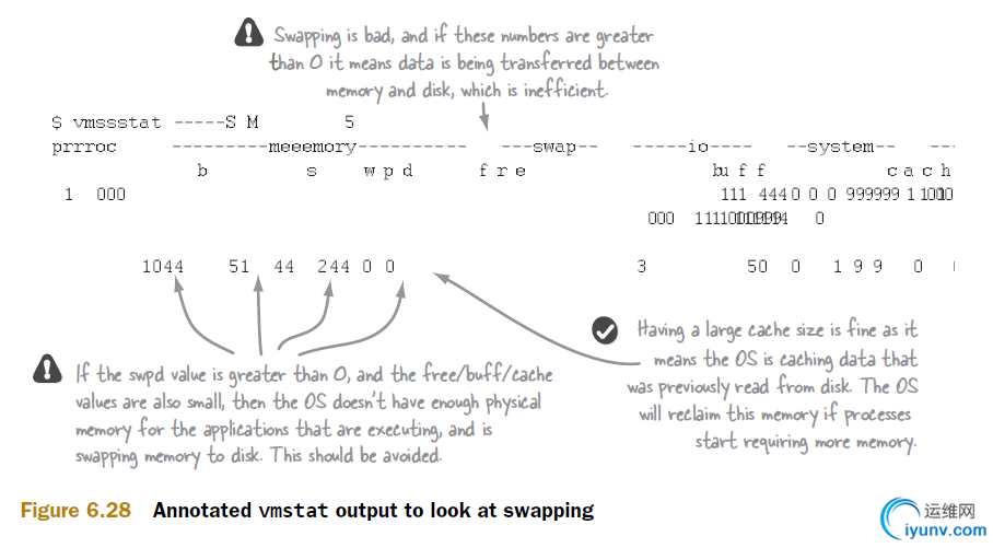

  技术41 内存交换
  当内存使用量超过了物理内存上限,操作系统机会根据内存溢出机制使用磁盘作为。(我们一般叫这个虚拟内存。)这样就会产生内存交换。
  磁盘的读写速度是远远小于内存的。内存交换也就会使节点的性能大为降低。
  问题
  需要是否由于内存交换导致作业运行缓慢。
方案
  使用Linux工具vmstat来观察是否存在内存和磁盘间的交换。
讨论
  图6.27介绍如何使用执行vmstat和它的执行选项。(图的对齐有问题,这个暂时没有修正。请谅解。)
  图6.28标注了需要观察的项目。(图的对齐有问题,这个暂时没有修正。请谅解。)
  小结
  如果存在内存交换,就需要考虑增加这个节点上的内存或减少这个节点上的map和reduce任务的并发数了(mapred.tasktracker.map.tasks.maximum and mapred.tasktracker.reduce.tasks.maximum)。
