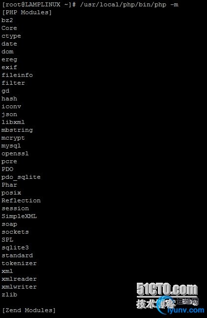

[iyunv@LAMPLINUX ~]# /usr/local/php/bin/php -m
查看模块
包含静态模块和动态模块,因为没有标识所以看不出来。

进入php源码包,很多模块的源码都在/usr/local/src/php-5.5.26/ext/ 的目录下,由于我们一开始
[iyunv@LAMPLINUX ~]# /usr/local/php/bin/php -m 没有发现“curl”模块,我们以curl为例子:
列出/usr/local/src/php-5.5.26/ext/ 目录下的源码

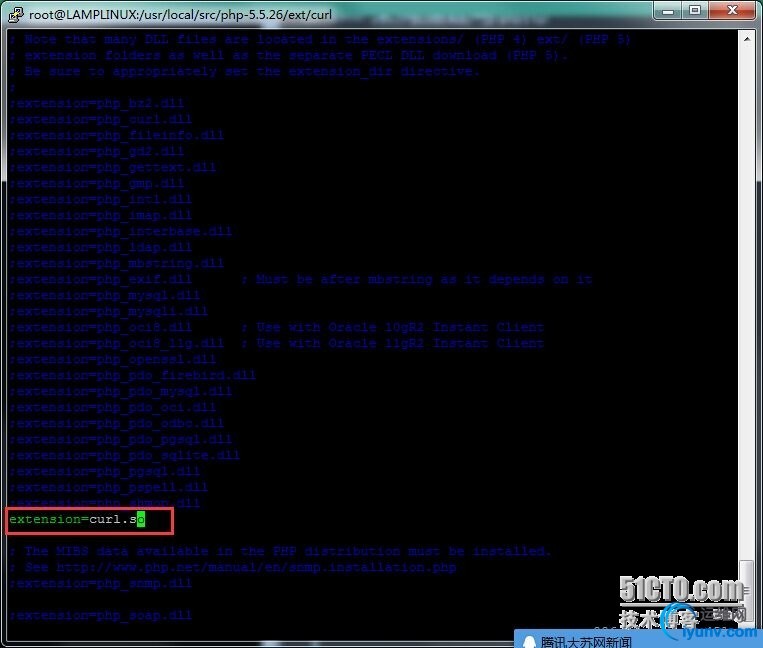

编辑php.ini
[iyunv@LAMPLINUX curl]# vim /usr/local/php/etc/php.ini
查找 /extension  找到extension区域在最后一行加入 extension=curl.so 如图
wKiom1Wg0MXR5SyeAAKCUiWQcdw409.jpg 我们再查看模块

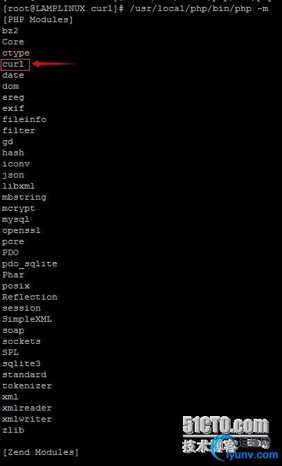

[iyunv@LAMPLINUX curl]# /usr/local/php/bin/php -m
现在就有了curl模块了
