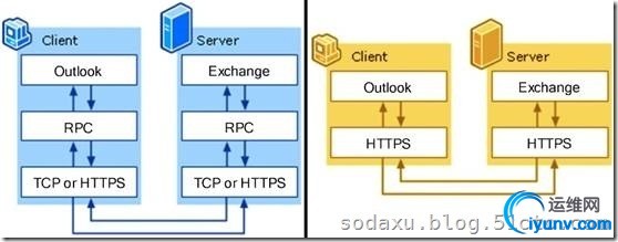

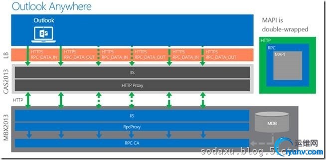

咱们还是来看看这两张图,进行一个初步的分析。上面一张是旧的RPC/HTTP的传输过程,可以发现其实传输的流量封装层次是MAPI/RPC/HTTP这样一个三层封装,每次Outlook客户端进行连接都需要进行RPC_DATA_IN和RPC_DATA_OUT这么个来回2次的过程,再加上HTTPS与MAPI的连接。服务器和客户端之间会生成2个TCP长连接,4个活动连接。

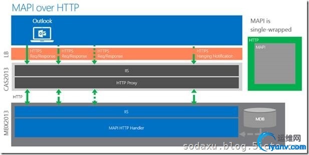

下面一张图则是Mapi Over HTTP,可以看到将整个MAPI连接移到了标准的HTTP请求/响应模型上。这样就会减少客户端与服务器之间的连接,它们之间最大会存在2个活动连接,1个长连接和1个按需短连接(下文会提到这个按需)。
从上面两张图里还可以看到,一个是MAPI/RPC/HTTP,另一个是MAPI/HTTP,取消了整个RPC封装。取消了这一层封装也意味着取消了这一层的请求和回应。这就是为什么上面会提到连接数减少的原因。

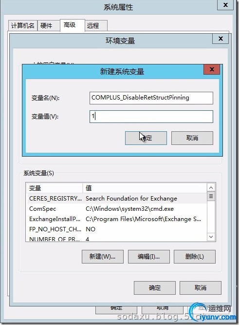

在所有的的CAS服务器上添加系统变量:变量名和值见下图:

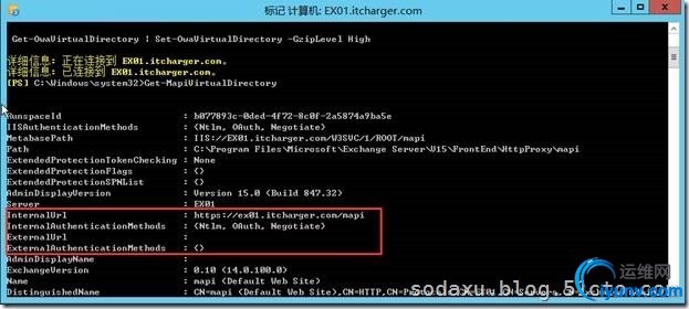

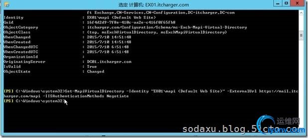

接下来配置Mapi虚拟目录,本身在Exchange 2013 SP1安装的时候,就已经部署好了Mapi的虚拟目录。但是默认的,只配置好了internalURL,所以如果要对外访问,那么就得再配置一下ExternalUrl和外部访问时所用的验证方式。命令为
Set-MapiVirtualDirectory –Identity “EX01\mapi (default web site)” -ExternalUrl
  -IISAuthenticationMethods Negotiate
注意这里为什么IIS验证要配置成协商呢?因为MAPI/HTTP是按照HTTP的套路进行验证的,即客户端发送一个anonymous的HTTP请求,然后Exchange就在HTTP的层面告诉他验证方法,而不用autodiscover再去宣告验证方法。所以按照标准给个协商方法就可以了。

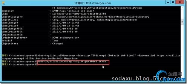

最后一步,为整个组织开启MapiOverHTTP功能。命令:
Set-OrganizationConfig –MapiHttpEnabled $True
OK,到这里MAPI/HTTP功能就正式配置完毕了,为确保生效,最好是按照顺序重启一下组织里的所有Ex服务器,有些人说我只重启CAS或者只重启MBX就生效了嘛,反正我在配置时的场景是多台全角色,我就都给重启了~

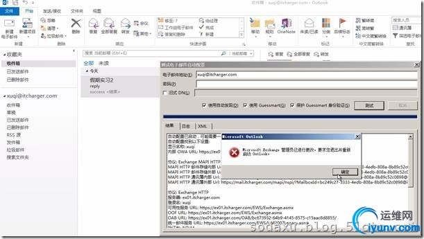

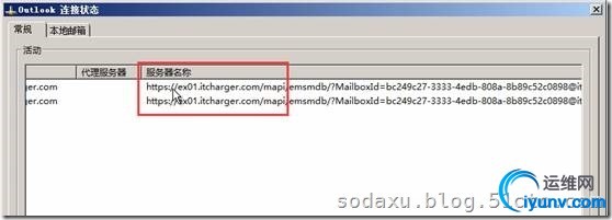

如何确定MAPI/HTTP生效了呢,重启完服务器之后,让客户端再进行一次自动发现,客户端就会蹦个报错出来:

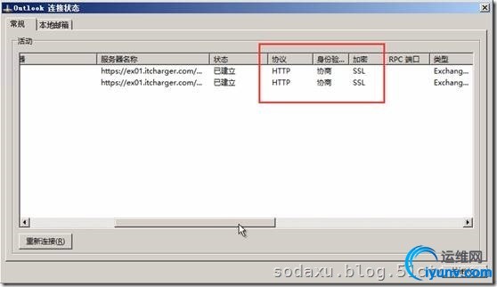

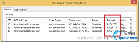

然后咱按照提示,重启Outlook,再看一下连接状态,就会发现,没有代理服务器了并且后面的协议里只有HTTP,验证方法为协商,SSL加密。服务器名称也是连接到了mapi的虚拟目录上的终结点。
下面来一张RPC/HTTP的连接状态图,大家可以做参考

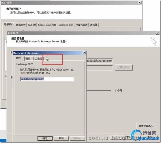

客户端上另外一个变化是,如下图,outlook anywhere的配置没了~

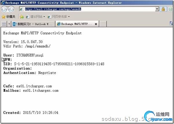

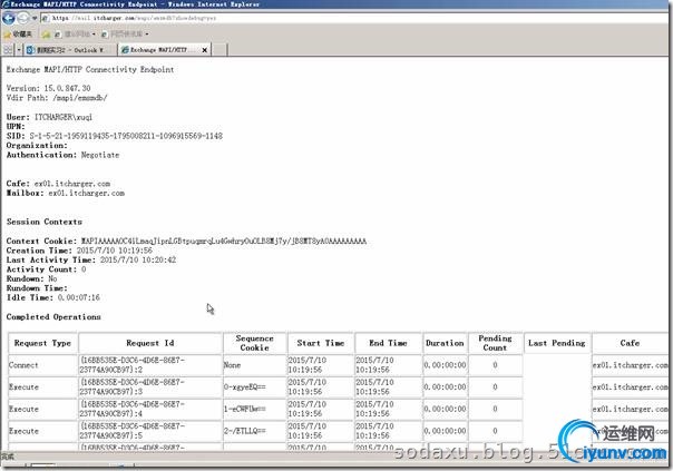

然后,你可以通过https://CAS的FQDN/MAPI/emsmdb/来进行一个连接检测,需要输入凭据
更详细的信息,则是在上面一个url的后面再接上一个?showdebug=yes,就是https://cas的fqdn/mapi/emsmdb/?showdebug=yes
这个里面的信息更为详细,详细到这次请求交互的每一步都给你列出来。有做HTTP基础的同学一定不会陌生了。
