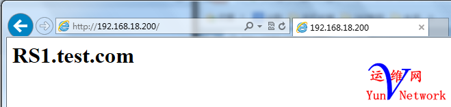

4.测试
[Shell] 纯文本查看 复制代码

3.启动httpd
[iyunv@node2 ~]# service httpd start
4.测试

7.测试
8.模拟故障
