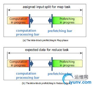

  (1) PreFetching
  preFetching包括Block-intra prefetching和Block-inter prefetching:
  Block-intra Prefetching对block内部数据处理方式进行优化。采用的策略是以双向处理(bi-directional processing)方式提升效率,即一端进行计算,一端预取将要用到的数据(同步机制)。
  需解决两个问题,一是计算和预取同步。借用进度条(processing bar)的概念,进度条监控两端的进度,当同步将被打破时,调用一个信号。二是确定合适的预取率。通过实验发现,预取数据量并不是越多越好。采用重复实验的方法确定预取数据率。

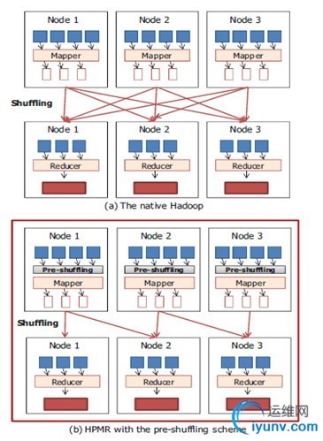

  (2) PreShuffling
  数据被map task处理之前,由预测器判断每条记录将要被哪个reduce task处理,将这些数据交由靠近该reduce task的节点上的map task处理。
