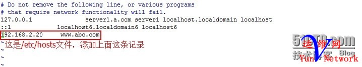

    由于ab是Apache自带的测试工具,不需要我们再去额外安装,那么干脆就直接拿来用即可,要测试一个合法的域名,需要有DNS服务的支持,在这里我用hosts文件来代替DNS服务器的功能,首先要编辑hosts文件:
测试

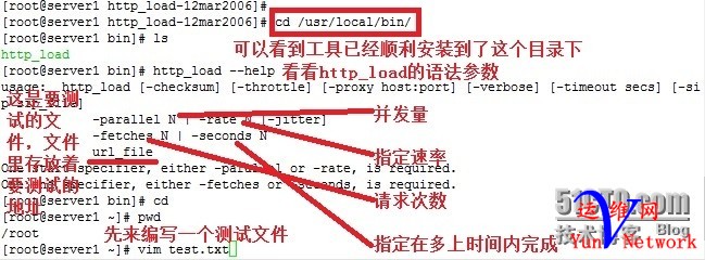

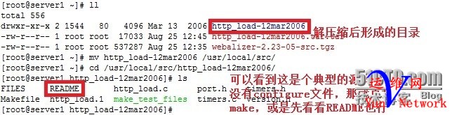

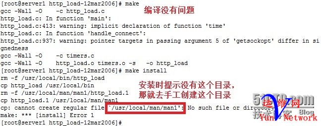

安装http_load
http_load的使用其实和ab比较相似,主要还是去多多了解其中的参数

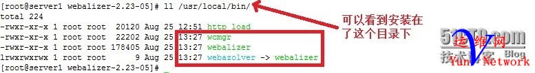

安装webalizer:

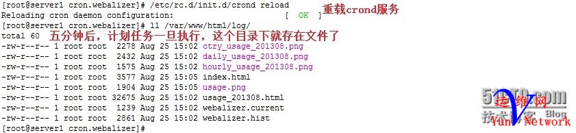

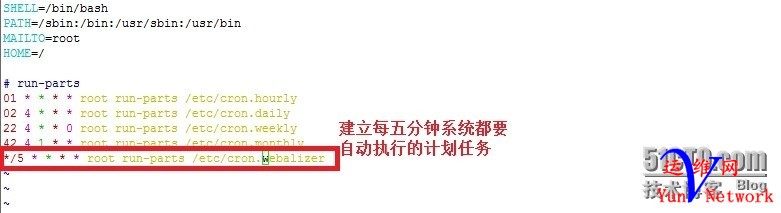

* * * * *,从左到右依次代表
  minute     每到多少分钟
    hour       每到多少小时
    day of month     每到一个月的多少天
    month    每到多少个月
    day of week       每到一周的某几天
即每天凌晨1点执行该脚本。
说明:
-F clf 指明我们的web日志格式为标准的一般日志文件格式(Common Logfile Format)
-p 指定使用递增模式,这就是说每作一次分析后,webalizer会生产一个历史文件,这样下一次分析时就可以不分析已经处理过的部分。这样我们就可以在短时间内转换我们的日志文件,而不用担心访问量太大时日志文件无限增大了。
-n ““指定服务器主机名为空,这个输出紧跟在结果标题后面
-o “www.test.com”指定输出结果标题.
/var/log/httpd/access_log:指定日志文件
这样就能轻松的实现对日志的非常直观的监控了
