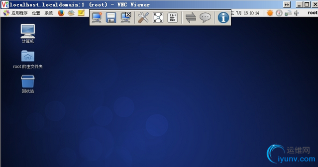

  二、Windows借助VNC Viewer访问Linux
  首先安装RealVNC,从互联网下载获得
  开始 - Run VNC Viewer,输入IP地址,后面的:1代表使用root用户登陆,在RH上配置的1:root,如果想使用其他用户登陆则调整冒号后的数字即可,密码就是先前配置的。
格式:IP地址:1

桌面登录: QQ截图20150716090153.png
格式:“IP地址:1”
若未出现下面这个界面或者有各种各样的错误提示,一般是linux系统防火墙的问题,按照上面的所说修改防火墙配置即可
输入配置的密码
