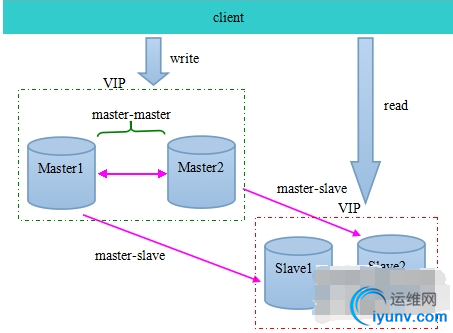

如图所示,客户端的写请求全落在双主的负载均衡上,客户端的读请求全落在两个从的负载均衡上。值得注意的是,当一个主库宕机之后,对应的从库也必须处于离线状态,如当master1宕机之后,其下的slave1也要处于离线状态。否则读操作有可能读取不到最新的数据。使对应的slave下线操作需要专门的脚本处理。
