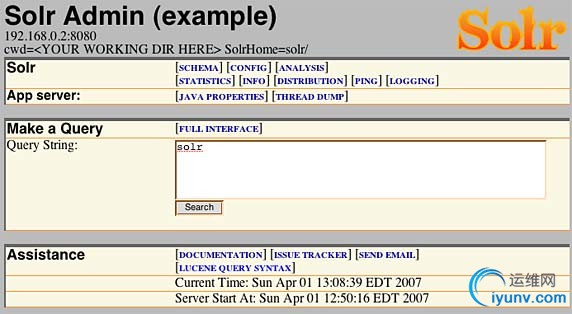

  • 要验证所有程序都正常运行,请启动 servlet 容器并将浏览器指向 http://localhost:8080/solr/admin/。如果一切顺利,您应该看到类似图 1 所示的页面。如果没有出现管理页面,查看容器日志中的错误消息。另外,确保从 dw-solr 目录启动 servlet 容器,以便可以正确地设置 Solr 的主位置。
图 1. 一个 Solr 管理屏幕示例

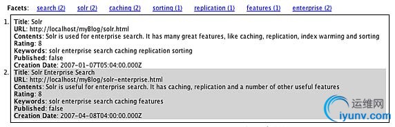

  最近,似乎所有流行的购物站点都添加了便利的条件列表,帮助用户根据制造商、价格和作者缩小搜索结果的范围。这些列表是层面浏览的结果,层面浏览是一种分类方式,用于对已经返回到有意义的、已证实存在的种类的结果进行分类。层面用于帮助用户缩小搜索结果的范围。
  通过浏览到 http://localhost:8080/dw/facets.jsp 可以查看层面的运行。在这个页面上,您需要关注两种输入形式:
  • 一个文本区域,您可以在其中输入查询,根据索引中的 all 字段发布此查询。将 all 字段看作一连串已索引的所有其他字段。(稍后将对此作详细介绍。)
  • 一个可以用于分层面的字段下拉列表。此处并未列出所有的已索引字段,其原因马上就会得到解释。
  输入一个查询并从下拉列表中选择一个层面字段,然后单击 Submit 与生成的查询一起传递给 Solr。博客应用程序解析结果并返回类似图 2 中的结果:
图 2. 层面浏览结果示例
  在图 2 中,您可以在顶部看见所有非零值的层面计数,底部则是匹配所提交查询的两个搜索结果。单击示例中的层面链接提交原始查询,另外将 Facet 关键字作为一个新关键字。如果原始查询是 q=Solr 而层面字段是 keywords,并且单击图 2 中的 replication 链接,则新查询将会是 q=Solr AND keywords:replication
  运行层面不需要打开它或在 Solr 中进行配置,但是可能需要按照新的方式对应用程序内容进行索引。在已索引的字段中完成分层,层面对未进行断词的非小写词最为有效。(因此我并未包含 content 字段或 Facet Field 下拉列表中添加到文档的其他字段。)Facet 字段通常不需要存储,因为分层面的总体思想就是显示人类可读的值。
  另外还要注意 Solr 没有在层面中创建类别;必须由应用程序自身在索引期间进行添加,正如在索引应用程序时给文档指派关键字一样。如果存在层面字段,Solr 就提供了查明这些层面及其计数的逻辑。
