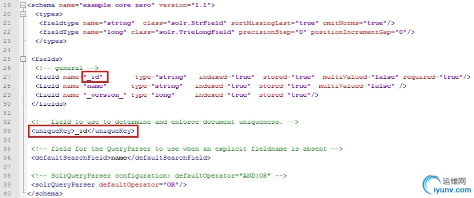

  使用的是solr example中的multicore例子,以其中的core0为例子
  schema.xml文件如下:修改_id与Mongo对应,只留下一个name字段,为String类型
  其它的配置不需要修改

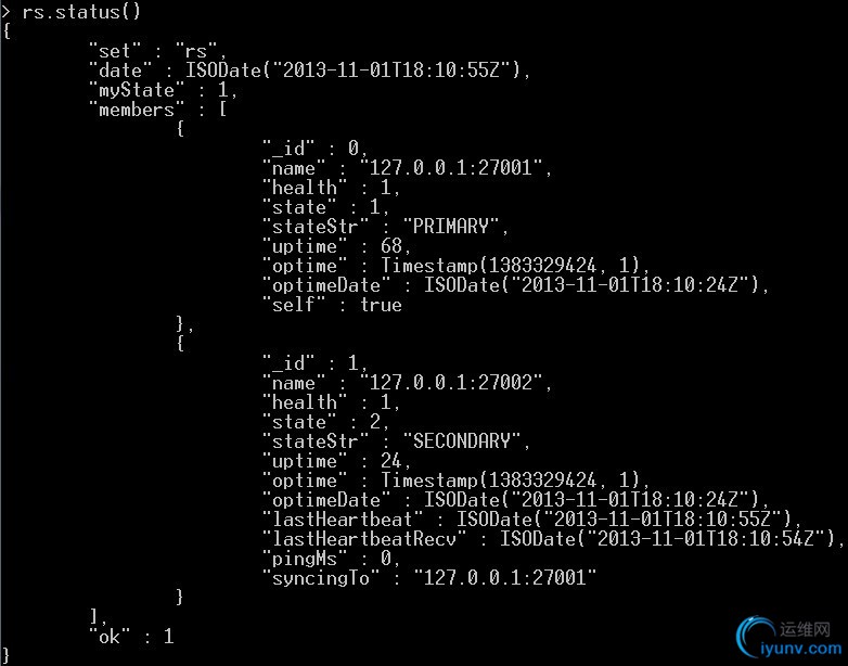

  (2)执行两个脚本,启动两个mongod实例

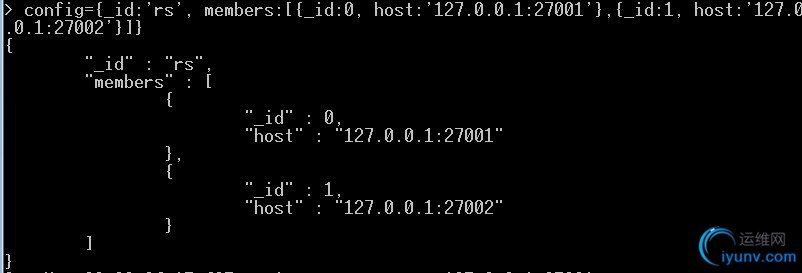

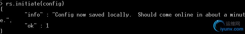

  (3)但这时它们还没组成一个replica set,还需要进行配置,开启mongo,连上localhost:27001,也就是实例rs1
  至此,配置完成。

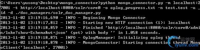

  接下来就是启动mongo-connector了,启动命令如下:
  C:\Users\gmuser\Desktop\mongo_connector>python mongo_connector.py -m localhost:27001 -t http://localhost:8080/solr/core0 -o oplog_progress.txt -n test.test -u _id -d ./doc_managers/solr_doc_manager.py DSC0007.jpg
  -m  Mongod实例的访问路径
  -t  Solr的BASE_URL
  -o  记录oplog处理时间戳的文件
  -n  mongo命名空间,是监听哪个database哪个collection的设置,以逗号分隔多个命名空间,这里是监听test库中的test集合
  -d  就是处理doc的py文件
  启动结果如下:说明你的配置已经成功了

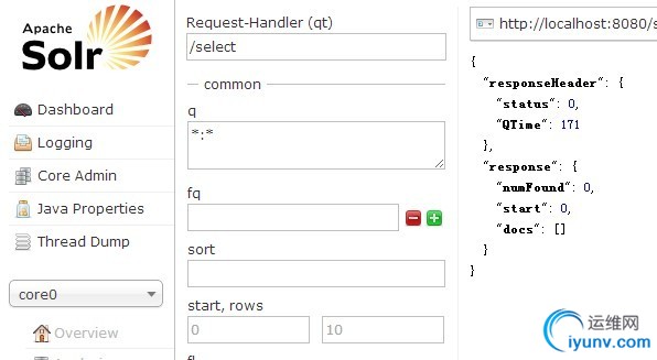

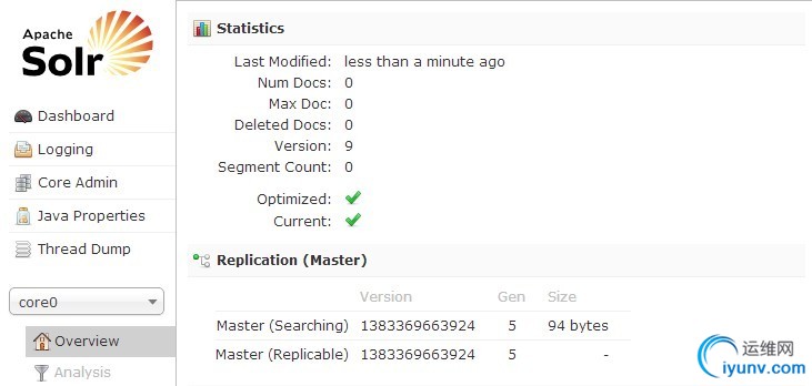

  先看看Solr中core0的状态:现在是没有记录的,Num Docs为0

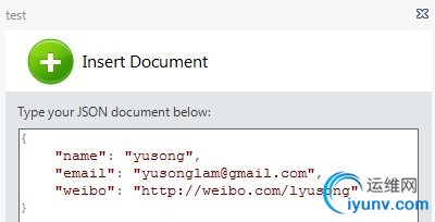

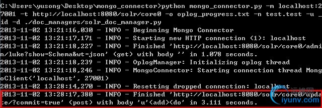

  往MongoDB中插入一条数据:需要包含name字段,还记得我们上面的schema.xml吗?
  查看mongo-connector的输出:update了一条记录

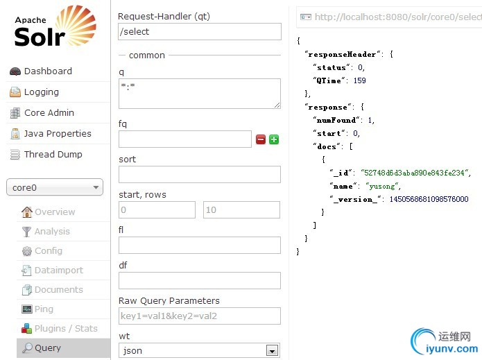

  看看Solr现在的状态:我们看到了刚才插入的

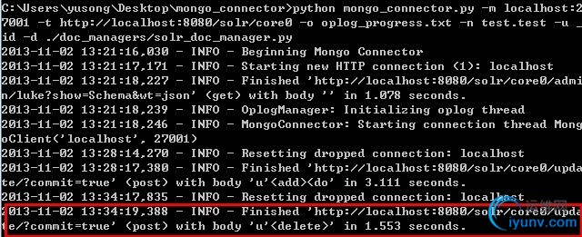

  尝试删除掉刚才那条记录,connector输出如下:多了一条update的记录,这次是
  再看看Solr的状态:刚才那条记录没了,删除成功!
