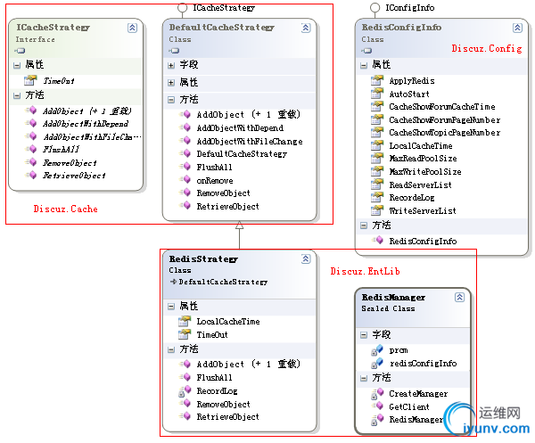

在之前的Discuz!NT缓存的架构方案中,曾说过Discuz!NT采用了两级缓存方式,即本地缓存+memcached方式。在近半年多的实际运行环境下,该方案经受住了检验。现在为了提供多样式的解决方案,我在企业版里引入了Redis这个目前炙手可热的缓存架构产品,即将memcached与Redis作为可选插件方式来提供了最终用户,尽管目前测试的结果两者的差异不是很大(毫秒级),但我想多一种选择对用户来说也是好的。
     闲话不多说了,开始今天的正文吧。
     熟悉我们产品的开发者都知道,我们的产品在缓存设计上使用了策略模式(Stratety Pattern),之前在系统中就已实现了DefaultCacheStrategy和MemCachedStrategy,前者用于本地缓存方式,后者顾名思义,就是memcached缓存方式。所以只要我们实现一个RedisStrategy策略,并适当修改加载缓存策略的代码,就可以将memcached缓存方式替换成Redis,如下图:
     下面我先将RedisStrategy的部分代码放上来,大家一看便知:

     可以看出RedisStrategy类继承自DefaultCacheStrategy,这一点与MemCachedStrategy实现如出一辙,唯一不同是其缓存数据加载和设置的方式有所不同,而具体的用法可以参见我之前写的这篇文章中的“object序列化方式存储”  。
     当然上面代码中有两个类未说明,一个是RedisConfigs,一个是RedisManager,前者是配置文件信息类,我们产品因为使用了统一的序列化接口实现方式(参见该文),所以其实现方式比较清晰,其序列化类的结构如下:

     其序列化出来的xml文件格式形如:
  true
  10.0.4.210:6379
  10.0.4.210:6379
  60
  60
  true
  180
  false
  10
     之前所说的RedisManager类则是一个RedisClient客户端实现的简单封装,主要为了简化基于链接池的Redis链接方式的使用。其结构如下:

     上面的代码主要将redis.config的配置文件文件信息加载到程序里并实始化PooledRedisClientManager对象,该对象用于池化redis的客户端链接,具体方式参见这篇文章
      好了,到这里主要的内容就介绍完了。
