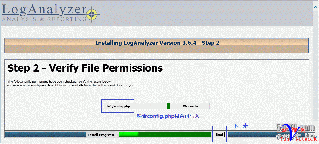

检查config.php文件是否可写;

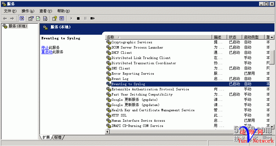

输入evtsys.exe -i -h 172.16.1.2 -l 4  启动
然后输入services.msc打开服务列表,可以看到Eventlog to Syslog服务
以后可以在cmd里使用net  evtsys  start|stop来启动或关闭了。

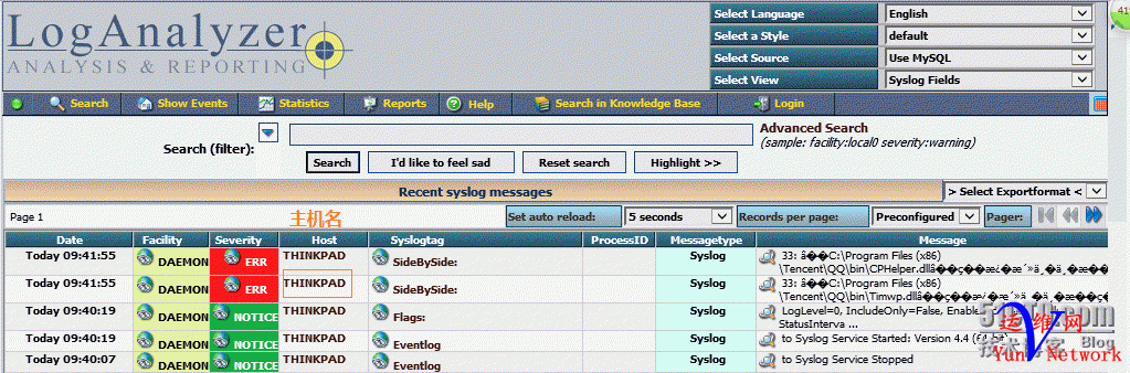

效果图:
不足之处:有乱码
