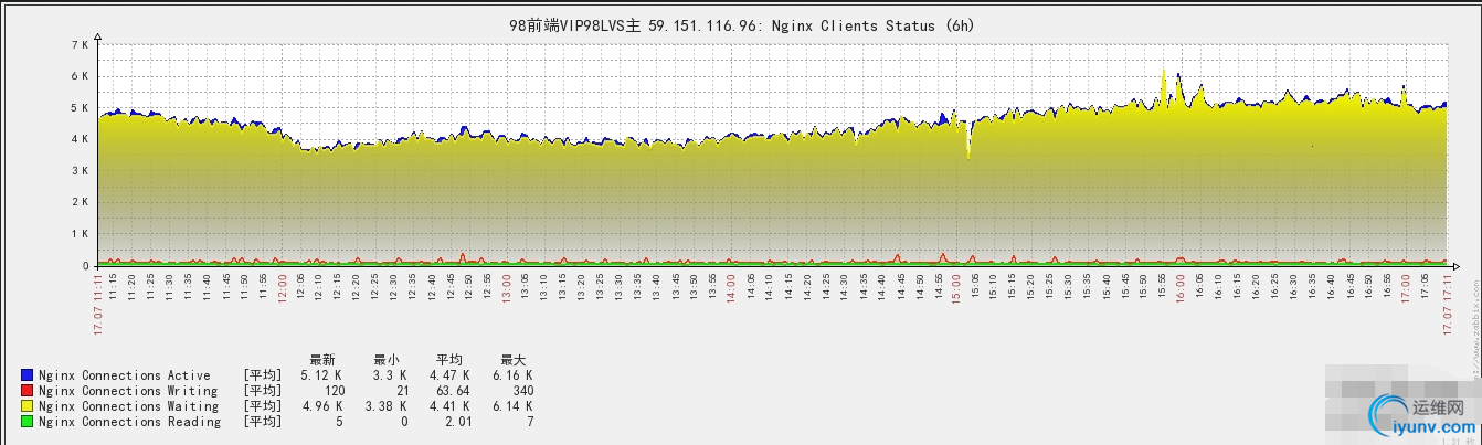

5,zabbix web界面添加nginx监控模板,添加nginx客户端监控项,nginx模板见附件
6,监控效果如下
百度云附件:nginx监控模板.xml
