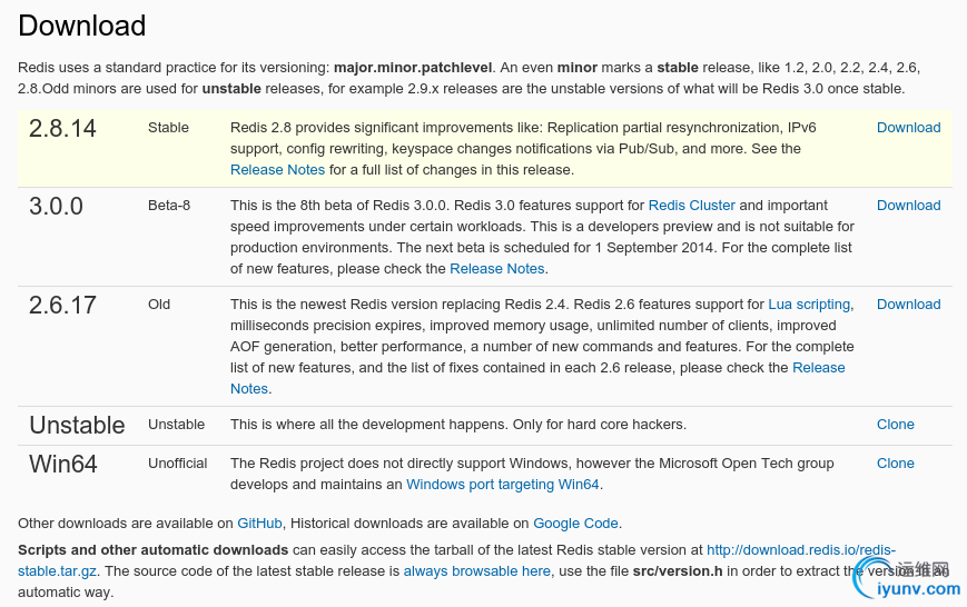

  Redis安装:Redis官网 Redis各版本
#安装Redis
$ wget http://download.redis.io/releases/redis-2.8.14.tar.gz

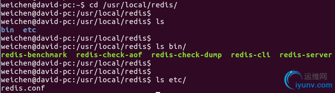

  来看一下安装好的Redis都有哪些内容:
  bin目录用于存放Redis的系统命令,etc目录存放Redis配置文件(如果你的redis.conf 不在etc目录,直接把下载包内的复制一份到etc即可,便于管理配置)

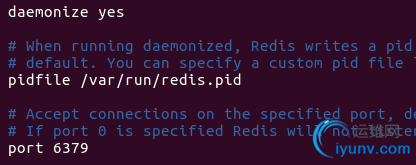

  二. 开启Redis后台运行:vim etc/redis.conf
  将 daemonize no 改为 daemonize yes 即可,这里可以看到默认Redis端口号为6379
